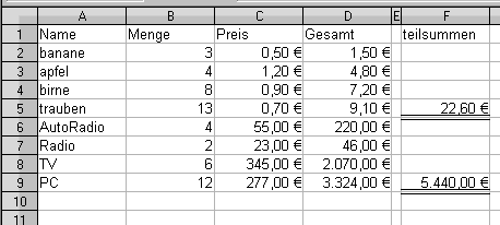

Re: Tabelleninhalt alphabetisch ordnen
Hallo uschreiber,
wie wäre es damit:
du verwendest eine 5. und 6. Spalte für deine Teilsummen, dann steht die Teilsumme eben recht daneben
wenn du die Spalte E leer lässt dann brauchst du auch keine Bereich zu sortieren definieren,
weil Calc beim normalen Daten sortieren an der ersten leeren Spalte / Zeile aufhört
dann brauchst du auch nur noch einmal Spaltenköpfe
hylli hat geschrieben:Die erste Zeile mit den Titeln als Wiederholungszeile beim Drucken definieren und gut ist.
na wie wärs ?
