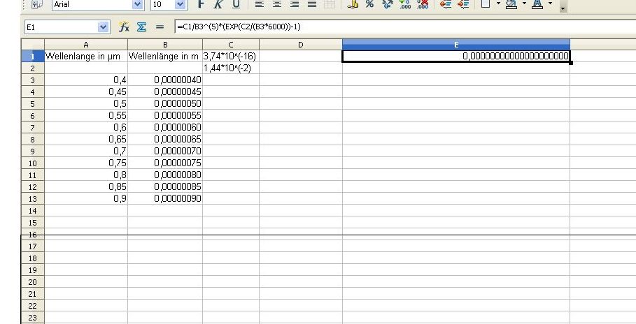

wenn ich Deine Werte und die Formel in eine Tabelle schreibe, dann kommt bei mir 1,47E+019 raus. Vielleicht solltest Du als allererstes mal nachschauen, ob wirklich in der Formel die einzelnen Werte aus den richtigen Zellen genommen werden?
Ansonsten ist es wahrscheinlich am Einfachsten, wenn Du mal die Tabelle hier rein stellst, damit man sie sich direkt anschauen kann und eventuell einen Fehler findet.

Sieht so aus als ob du in C1 und C2 erstmal ein =Gleichheitszeichen voranstellen musst damit die Funktionen aufgelöst werden.
Aber auch dann erhalte ich hier mit der Formel aus E1 das gleiche Ergebnis wie AhQ : 1,47*10^019
Ich fürchte das "falsche" Resultat kommt von falschen Werten in C1 und C2, überprüf mal die beiden Funktionen auf Korrektheit.

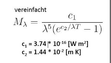

Ist meine Formel denn richtig?
Also ist das das planck`sche gesetz was ich oben in worten geschrieben habe?
- Planck.JPG (10.78 KiB) 1269 mal betrachtet
Re: EIngabeformel
Nee, mindestens ein Klammerpaar fehlt.Mempus hat geschrieben:Ist meine Formel denn richtig?
=C1/ ( B3^(5)*(EXP(C2/(B3*6000))-1) )

Hier zumindest finde ich diese Formel:
=h/lambda^5/(exp(h/(lambda*T))-1)

Nee, die Formel ist evtl. ? richtig, (das Klammerpaar ergibt auch ein "falsches" Ergebnis).famo hat geschrieben:Nee, mindestens ein Klammerpaar fehlt.Mempus hat geschrieben:Ist meine Formel denn richtig?
Gruß Karo

die planck formel an sich stimmt, meinte ob das als eingabe stimmt. Aber ist jetzt alles richtig.Karolus hat geschrieben:Hallo
