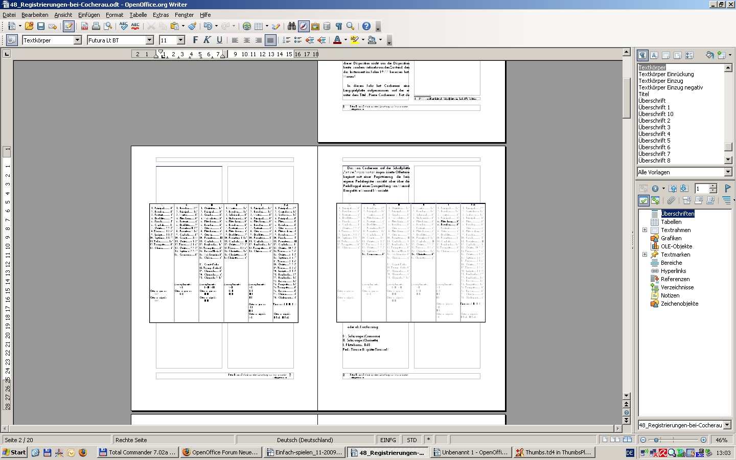

in meinem Filialdokument sieht alles perfekt aus.

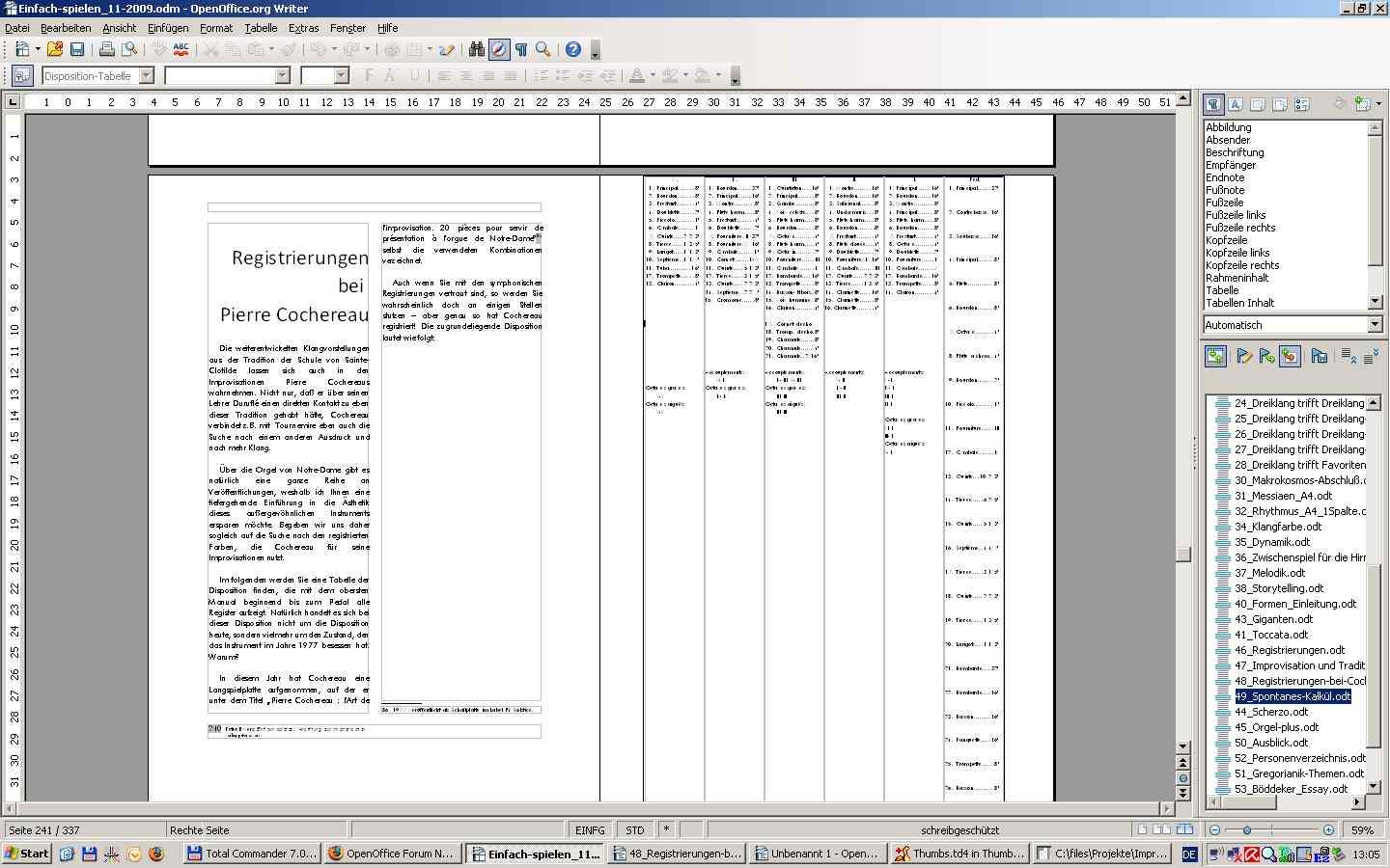

Das Globaldokument hat die gleichen Tabellen-, Seiten- und Absatzformatvorlagen. Wenn ich das Globaldokument aktualisiere, so werden von einigen Tabellen die letzten Spalten mit größerem Zeilenabstand formatiert. Wie kann ich das verhindern?
Die Tabellenbreite ist identisch, die Breite der Tabellenspalten auch.
Danke für jeden Tip,
sagt Pit
Perfektes Writer-Filialdokument mit Tabellen, wie gewünscht.
Stets wird die letzte Tabellenspalte verändert.
