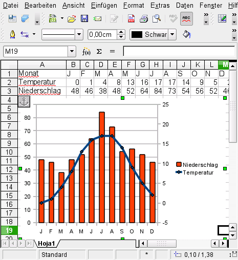

Nachtrag: Sorry...habe eine Sache vergessen. Links steht ja 0...10...20...30...wie kann ich rechts stehen haben 0...20...40...60?
Re: Klimadiagramm
1.Wähle im Bearbeitungsmodus des Diagramms -->einfügen -->Achsen->y-Achsen-->sekundäre x-Achse
2. ändere nach Doppelklick auf diese Achse die Skalierung nach deinen Vorstellungen
3. Ordne nach Doppelklick auf die entsprechende Datenreihe diese der sekundären y-Achse zu.
Gruß Karo

Hiho,
erstmal: Danke! Hat super funktioinert.
Aber meinst du mit dem 3.Schritt, dass rechts neben der Achse (bei Y Achse) z.B "Niederschlag" steht? Das peil ich wieder nicht.^^
Re: Klimadiagramm
Ich meine eine 2.y-Achse mit anderer Skalierung wird nur dann benötigt wenn du entweder die Niederschlagswerte oder die Temperaturwerte an dieser Achse ausrichtest.
Siehe unten:
Die Temperaturwerte orientieren sich im Screenshot an der rechten y-Achse
Gruß Karo

Re: Klimadiagramm
Beitrag von Oxix »
Alles klar. Danke.^^
Und wie mach ich, dass rechts neben der Skala "Niederschlag" steht?
Re: Klimadiagramm
-->Einfügen-->Titel....ausfüllen....
und bitte auch mal selbst nachdenken, ausprobieren usw.
Gruß Karo
