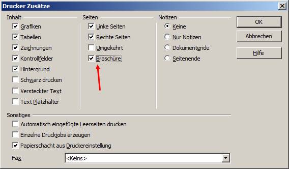

Versuchsweise habe ich den Druck auf Büchlein drucken eingestellt.
Jetzt habe ich mehrfach alles zurück gestellt, aber es bleibt bei Büchlein
Wir bekomme ich diese Einstellung weg.

Büchlein nicht abwählbar Große Not

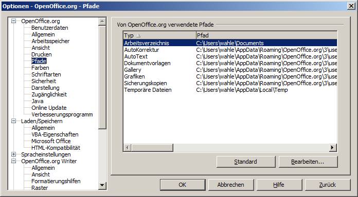

Einfach OO inkl. Schnellstarter beenden, Benutzerverzeichnis umbenennen und OO neu starten.

Vermutlich in Deinem Benutzerverzeichnis.Wo ist das alles gespeichert?

Die einzige ähnliche Option, die ich kenne, ist: Extras - Optionen - Writer - Drucken => "Broschüre". Das ist eine Einstellung in OOo. Könnte es sein, daß "Büchlein" eine Druckereinstellung ist, die nichts mit OOo direkt zu tun hat (auch wenn man über Datei - Drucken - Druckereinstellung möglicherweise dorthin gelangt)? Dann nützt es auch nichts, OOo neu zu installieren, vielmehr muß die Druckereinstellung geändert werden.discipuli hat geschrieben:Version 3.1.1
Gruß, EGO

Das ist doch dieselbe Registerkarte, die man auch über Extras - Optionen... (s.o.) erhält, oder? Da steht doch aber nichts von "Büchlein" drin - oder übersehe ich da irgendetwas?Mikoo hat geschrieben:Allerdings sind davon nur die OOo-Einstellungen betroffen, also die unter Datei/Druckereinstellungen/ZUSÄTZE.

Wenn ich das Dokument noch mal speicher ist die Büchlein Einstellung in der Tat weg.
Aber jedes neue Dokument hat erst mal wieder die Büchlein Einstellung.
Ich denke das nochmalige Speichern ist eigentliche keine Lösung des Problems.

Eddy schrieb ich solle das Benutzerverzeichnis umbennen.
Welches Verzeichnis wo?

Leider antwortest Du nicht auf Fragen. Ich versuche es nochmal: Wie und wo hast Du auf Büchlein drucken gestellt?

Dann möglicherweise in der Vorlage ändern und neu als Vorlage speichern.Aber jedes neue Dokument hat erst mal wieder die Büchlein Einstellung.
Suche hier im Forum einfach mal nach Benutzerverzeichnis, da solltest Du genug Antworten bekommen.Eddy schrieb ich solle das Benutzerverzeichnis umbennen.

Es wurde ja auch gefragt wo ich Büchlein/Broschüre eingestellt habe, siehe Grafik

Schließlich ein Benutzerverzeichnis finde ich nicht
Es gibt allerdings einige Users. Darin sind viele Verzeichnisse aber kein Benutzer.
Sind etwa die Pfade gemeint?
