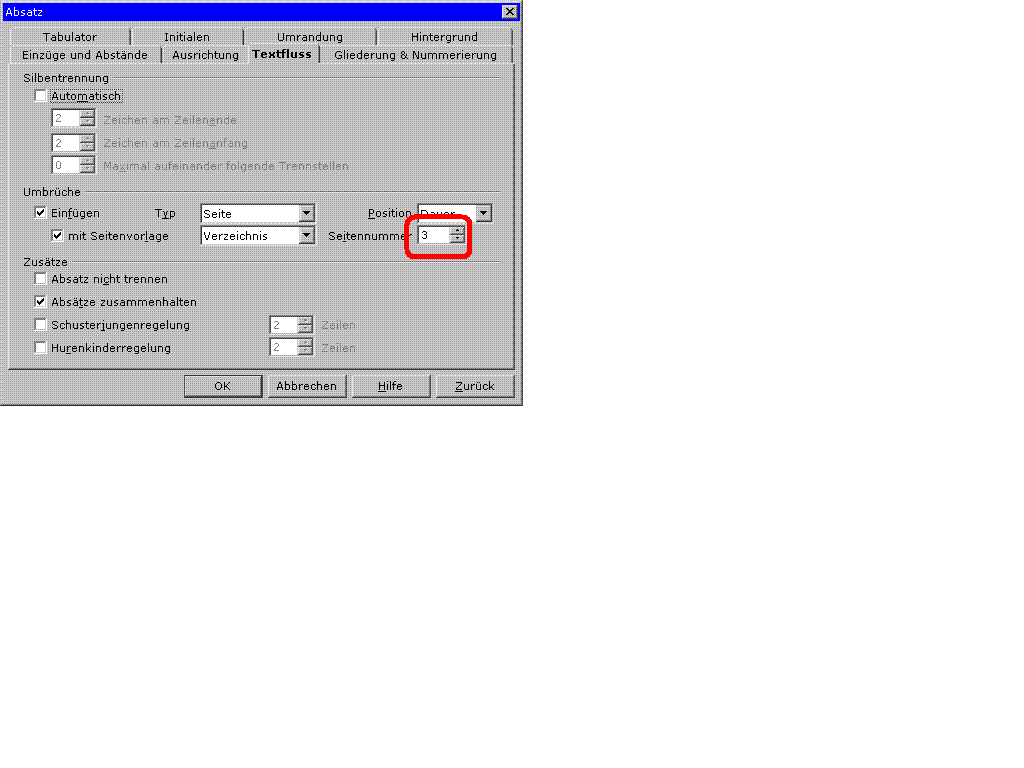

Mit deiner Datei klappts bei mir irgendwie nicht, ich habe jetzt zwei Seiten III.
Und WARUM machst Du nicht was ich geschrieben habe?
Nämlich:
korrigieren dire SEitenzählung in der Absatzformatierung des ersten Absatzes der Seite nach dem manuellen Umbruch (Format-Absatz Register:Textfluss im Bereich Umbrüche Seitennummer), das mußt du ggf. wiederholen sobald die Arbeit komplett ist und die die korrekte anzugebende Seitennummer kennst, derzeitig ist das 11 (=XI)
Bei Dir ist schlicht 3 eingestellt wo 4 eingestellt sein müßte!
