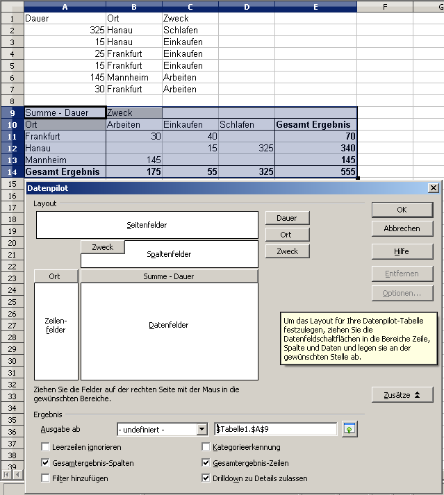

Re: SUMMEWENN- Kriterien aus mehreren Tabellen verknüpfbar?
dann bring ich auch noch den Datenpiloten mit ins Spiel!
So könnte das ganze mit dem Datenpiloten aussehen: vg
famo
famo
Hallo nase,
du hast scheinbar wenig bis gar keine Erfahrung mit Tabellenkalkulationen, ich würde dir empfehlen dir zuerst mal selbst wenigstens die Grundlagen beizubringen:
Der Datenpilot wird mit Daten -> Datenpilot -> aufrufen aufgerufen, vorher die Zellen/Tabelle markieren. Der Rest ist eigtl. selbsterklärend, bzw. siehe mein screenshot oben.
Am besten du versuchst es selbst ein mal und meldest dich dann mit einer konkreten Frage wieder.
vg
famo
