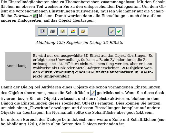

Mal ein bißchen Selbsthilfe betrieben ... könnte das die Lösung sein ? (siehe Anhang)
Oder hat jemand ne bessere Beschreibung bzw. andere Idee ?
3D Übertragung.JPG (106.39 KiB) 3460 mal betrachtet

Hallo pharell74,
Der Dialog enthält nur Einstellungen zum Aussehen, nicht zur Position und Rotation. Du müsstest schon ein Makro schreiben, um die Rotation der Objekte zu übertragen.
