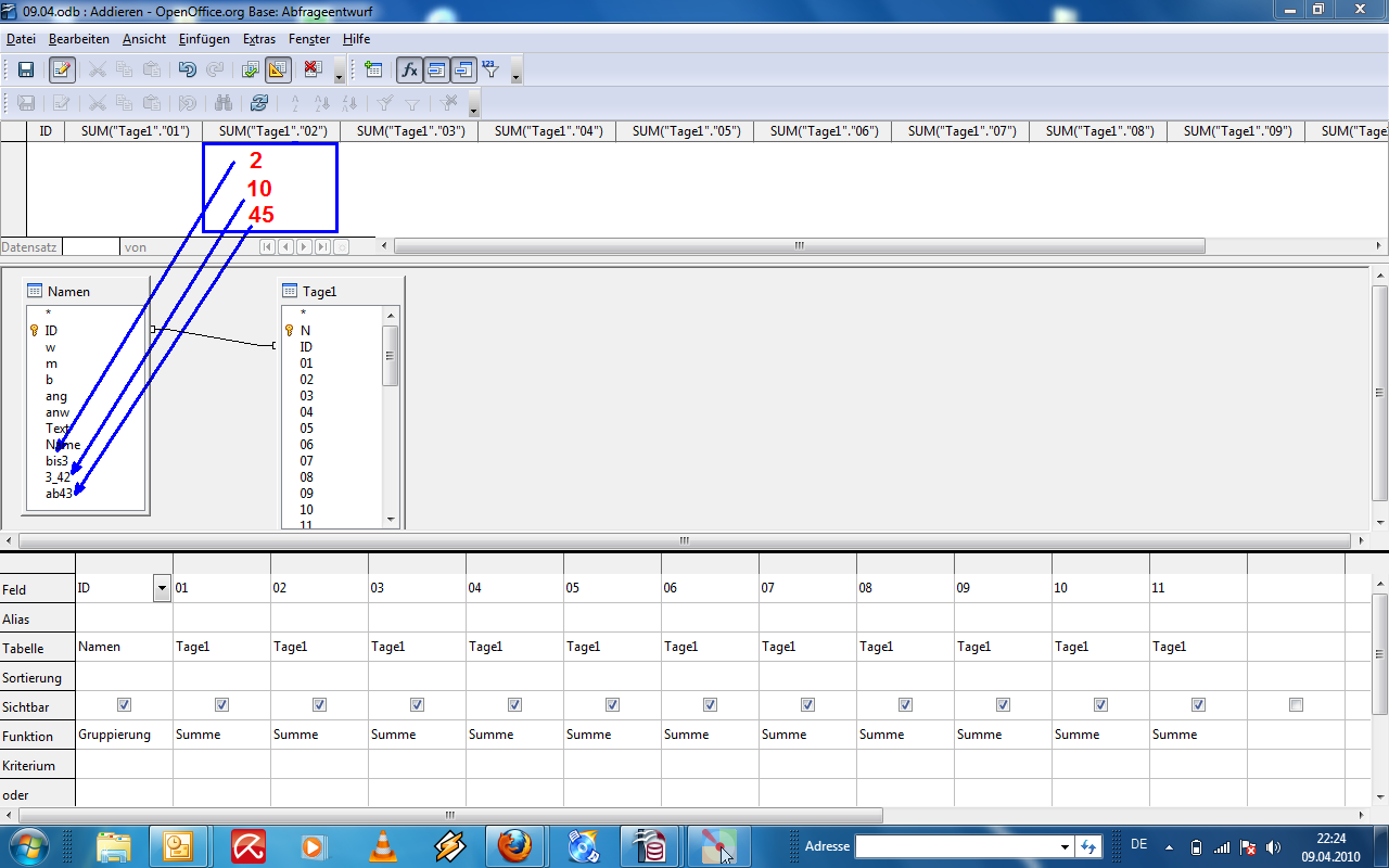

Bezogen auf dem Bildschirmausdruck meine ich,
wenn in der Abfrage SUM(tage1.02) das Ergebnis 2 ist dann soll die 2 in die Tabellenspalte bis 3Tage.
Ist in der Abfrage SUM(tage1.02) das Ergebnis 10 dann soll die 10 in der Tabellenspalte 3_42 eingetragen werden.
Sollte jedoch das Ergebnis der Abfrage SUM(tage1.02) 45 sein dann soll die 45 in die Tabellenspalte ab 43.
Die anderen Spalten der Abfrage lassen wir mal weg ( SUM(tage1.01) ; SUM(tage1.03) usw. )
Das Ergebnis der Abfrage SUM(tage1.02) wird demnach in drei verschiedene Kategorien aufgeteilt >3 , von 4 - 43 und <44 Tage.
Gruß Wolfgang

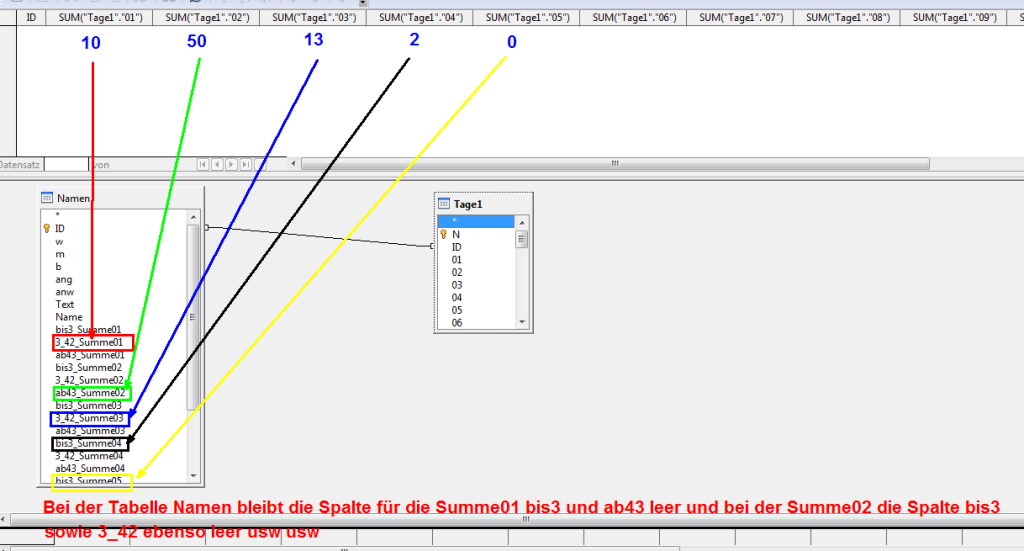

die Tabelle Namen wird dann noch ergänzt für die Abfrage SUM(tage1.01) und die Abfrage SUM(tage1.02) usw s. Bild.
- 1.png (105.92 KiB) 3026 mal betrachtet

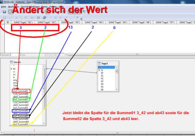

Ändert sich die Abfrage s. Bild.
Danke und Gruß Wolfgang
- 2.png (119.92 KiB) 3022 mal betrachtet

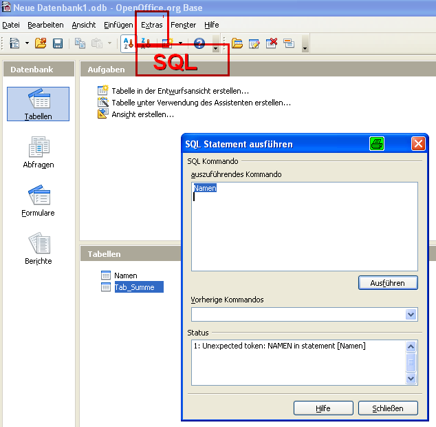

Stellst Du unter Extras/SQL obigem Code noch ein
voran, dann wird das Ergebnis in die Tabelle "Namen" geschrieben.
Allerdings frage ich mich, ob letzter Schritt wirklich notwendig ist. Du kennst die Möglichkeiten von Ansichten/Views?
Ein rechter Mausklick auf eine gespeicherte Abfrage bietet Dir "als Ansicht erstellen" an. Das bedeutet. dass das Abfrageergebnis in einen View umgewandelt wird und danach unter Tabellen zur Verfügung steht. Aus meiner Sicht könntest Du darauf zurückgreifen, anstatt ein INSERT durchzuführen.
Wolfgang, versuche am besten, mein Beispiel nachzuvollziehen. Das lässt sich problemlos auf 10 Spalten erweitern. Das Grundprinzip bleibt gleich. Wenn es Fragen gibt, melde Dich.
Wichtig: zur Ausführung des SQL müss "SQL direkt ausführen" aktiviert sein und Tabellennamen, Spaltenbezeichner usw. in Anführungsstrichen stehen!
Viel Erfolg!
Gruß Barlee
INSERT INTO "Namen"Allerdings frage ich mich, ob letzter Schritt wirklich notwendig ist. Du kennst die Möglichkeiten von Ansichten/Views?
Viel Erfolg!
Gruß Barlee

Zum Fehler bei INSERT kannst Du folgendes kontrollieren:
- es existiert eine Tabelle namens "Namen"?
- der Tabellenname wurde in Anführungsstriche gesetzt? (also INSERT INTO "Namen")
- Tabellennamen richtig geschrieben (Groß / Kleinschreibung)?
INSERT INTO "Namen" gefolgt von obigem SQL lässt sich problemlos und ohne Fehler ausführen.
Zu den eingefügten Grafiken:
1) Dateianhang hochladen > Datei hinzufügen
2) "im Beitrag anzeigen" auswählen
Soviel auf die Schnelle.
Viel Erfolg weiterhin!
