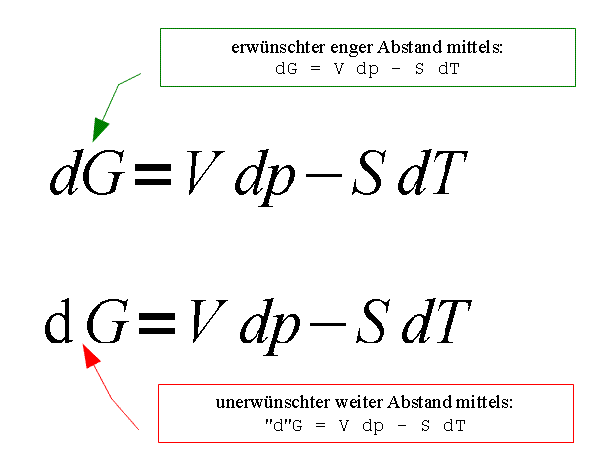

Hallo bob-102
Wie gefällt dir
"d"G = V dp - S dT
Bei mir leistet es das Gewünschte.

Re: Differential d nicht kursiv
Bei mir nicht (OOo 3.2):
WElche OOo-Version verwendest Du?
Beitrag von lotharb »
Hallo Stephan
OK, ich hab's gesehen: Der Abstand zwischen den beiden Symbolen ist immer noch größer, als es bob-182 vermutlich wollte - auch bei meinem Lösungsvorschlag.
So bizarr es klingt: Wie stark dieser Effekt ist, hängt in der Bildschirmdarstellung von der gewählten Zoom-Stufe ab und dem aktiven OOo-Modul ab. Öffne ich z.B. ein neues Math-Dokument und tippe die Formel hinein, erscheinen die Symbolabstände erheblich "ausgewogener" (speziell in diesem Fall mit kleinerem Abstand zwischen dem kursiven und nichtkursiven Symbol links vom Gleichheitszeichen) als beim Einfügen derselben Formel in ein bereits bestehendes Writer-Dokument.
Ich benutze hier (wo ich gerade sitze) OOo portable-3.2.
Lothar
ok, danke.
ich lass es jetzt lieber kursiv. das sieht immer noch besser aus als die Lücke dazwischen
Ich kenne leider auch keine LÖsung.
Aber:
WArum schreibst Du das Ganze nicht normal in Writer, bei der speziellen Formel wäre das doch kein Problem, da sie nur aus normalen Buchstaben besteht. In Writer gäbe es die Lücke jedenfalls nicht.
