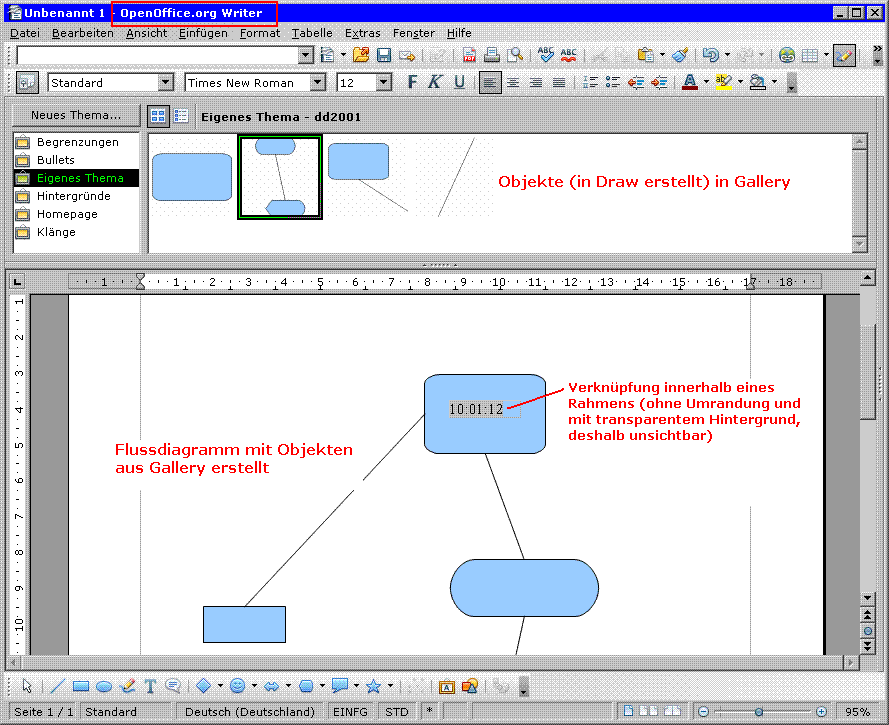

Ich möchte ein recht umfangreiches Organigramm erstellen. Da sich die Posten hin und wieder ändern würd ich das gerne in Draw machen, da ich dann die Kästen schön verschieben kann und auch der Verbinder gute Dienste leistet. Da sich nun aber auch die Personen, die die Posten ausfüllen, nicht selten ändern, hätt ich die Namen gerne aus einer Tabelle bezogen, damit ich dann nicht dauernd im Draw Dokument rumklicken und die Namen einzeln ändern muss.
Ich wüsste auf Anhieb nicht, wie ich ein Organigramm sauber mit Writer hinbekomme, da ich da die Objekte ja nicht so bequem verschieben kann...

Du kannst alle benötigten Objekte, Einzelelemente oder auch bereits mit verbindern kombinierte Elemente in Drraw zeichnen und anschliessend in die Gallery von OOo ziehen, anschliessend steht Dir die Funktionalität das die Objekte mittels Verbinder aneinander kleben und Verbindungen beim Verschieben erhalten bleiben auch in Writer zur Verfügungung, wenn Du dort die erstellten Objekte aus der Gallery nutzt.
Die Objekte sind in Writer auch völlig neu kombinierbar.
Das Einfügen von Verknüpfungen könnte dann z.B. über DDE-Feldere in Textrahmen erfolgen, die dann ebenfalls frei verschiebbar sind. Einziger Nachteil ist das diese Textramen nicht mit den übrigen Zeichenelkementen gruppierbar sind, also beim Verschieben von Elementen nicht automatisch folgen, Du wirst sie immer separat per Hand ausrichten müssen.
