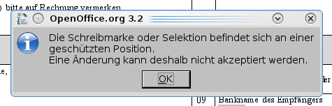

seit dem letzten Update auf OOO320M12 (BUILD:9483) ooo-build3.2.0.7 Debian 1.3.2.0-4 habe ich Probleme Doc-formulare auszufüllen.
Bisher konnte ich in den Formularen mittels TAB zum nächsten Formularfeld springen und dort meine Daten eingeben.
Springe ich jetzt zum nächsten Formularfeld kann ich lediglich 2 Zeichen eingeben, dann kommt eine Fehlermeldung:
Die Schreibmarke oder Selektion befindet sich an einer geschützen Position.
Eine Änderung kann deshalb nicht akzeptiert werden.
Auch wenn ich Format -> Bereich -> Schreibschutz gesperrt aufhebe passiert dasselbe.
Kann mir jemand helfen, da die Formulare hier zum größten Teil DOC-Formulare sind?
Danke

habe alles alle 3 Möglichkeiten probiert
1. nur aufheben
2. Haken bei schreibgeschützt
3. Haken bei schreibgeschützt dann Aufheben.
Funktioniert alles nicht.
Vom zuständigen habe ich inzwischen erfahren, dass die Formulare neuerdings mit MS-Office 2007 erstellt werden.
Könnte es daran liegen?

Ich habe inzwischen alles versucht, was mir dazu einfällt. Stets bekomme ich diese Fehlermeldung.
Übrigens habe ich inzwischen in Erfahrung gebracht, dass die doc-Formulare mit verschiednen MS-Offices erstellt wurden.

So, da bin ich wieder.
Beispielformular kann ich schlecht zur Verfügung stellen. Zu viele rückverfolgbare Vorgaben.
ABER.
Heute hatte ich mein privates Notebook hier angeschlossen. Auch mit Squeez und Openoffice. Und was passiert: Die Formulare lassen sich einwandfrei ausfüllen?!?!?!
Das geht über meine Lateinkenntnisse hinweg.
Sowohl der dienstliche Rechner als auch das private Notebook sind alles in allem identisch eingerichtet.
