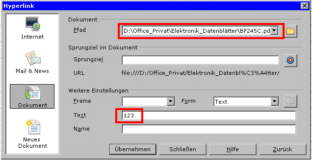

WEnn Du eine Hyperlink bei OOo auf diese WEise einfügen willst, lösche die Zahl in der Zelle und wähle dann Einfügen-Hyperlink und fülle, DEinem Beispiel gemäß den Dialog so aus:Nun habe ich eine neue OOo-Calc-Tabelle erstellt und mit den gleichen Daten gefüllt. D.h., eine Zahl eingetragen und einen Hyperlink eingefügt. Die verknüpfte PDF wird auch korrekt angezeigt.

oder verwende in der ZElle gleiche die HYPERLINK()_funktion mit:
=HYPERLINK("D:\Office_Privat\Elektronik_Datenblätter\BF245C.pdf";"123")
was den Vorteil bietet die Zellanzeige von 123 anschliessend auch völlig beliebig formatieren zu können, z.B. auch als Währung, wenn man in der Formel keinen Text ("123") benutzt, sondern die Zahl (123):
=HYPERLINK("D:\Office_Privat\Elektronik_Datenblätter\BF245C.pdf";123)
