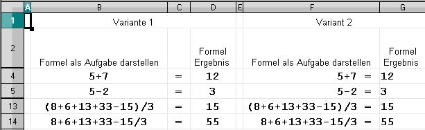

Re: Aufgaben berechnen
Moin Pit
ich! glaube dein Wunsch ist nicht so einfach zu realisieren
deshalb habe ich den Weg umgedreht erst eine Formel eingeben und dann die daraus die Aufgabe erstellen/ darstellen
das hat den Vorteil, dass es praktisch mit jeder Formel funktioniert und man kann "keine Fehler" einbauen :)
deine Tabelle ggf entsprechend umzustellen sollte dir leicht fallen
Aufgabe-Ergebnis.ods
(10.79 KiB) 96-mal heruntergeladen
