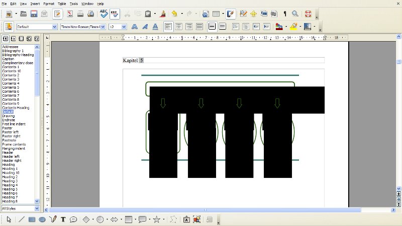

SVG Dateien in Go-OO einfügen funktioniert zwar, allerdings kommt es dabei (in meinem Fall) zu massiven Darstellungsproblemen.
