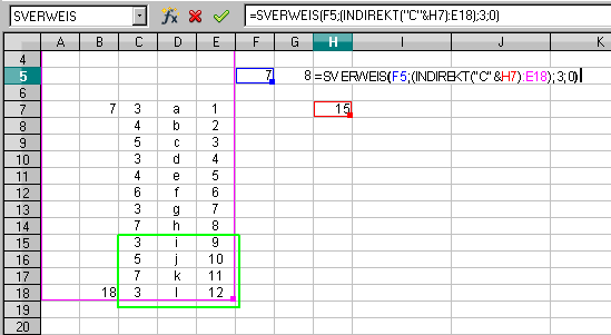

ich wollte eine SVERWEIS() Formel mit INDIREKT() aufbauen aber ich mache da scheinbar etwas falsch
sverweis+indirekt=falsche matrix_1.png (7 KiB) 771 mal betrachtet
dürfte hier nicht nur der grüne Bereich zur Berechnung herangezogen werden ?
Calc markiert aber den Bereich von A1:E18 ?
das angezeigte Ergebnis scheint mit 11 trotzdem richtig ?
was klemmt hier ?

Hallo clag,
was klemmt hier ?
Die SuFu!?
Wenn Du sie mal angeschmissen hättest, dann wüsstest Du das Du die Formel falsch aufgebaut hast.
Machs mal so rum, beispielsweise.
=SVERWEIS(F5;INDIREKT("C"&H7&":E"&E18);3;0)
Bei Problemen ruhig mal die Sufu kontaktieren :wink:.
Re: SVERWEIS()+INDIREKT()=falsche Matrix?
Hallo Balu,
Danke für den Tip Sufu war ich noch gar nicht drauf gekommen :wink:
deine Formel ist fast perfekt hattest mir nur zum Jux ein E zu viel eingebaut
dat hab'sch aba fast jleich jemerkt als da nur achte rauskam 8)
nun tut sie richtig, zeigt aber leider bei F2 keine Matrix farbig an,
schade, ich finde diese bunten Kästchen immer ganz hilfreich...
trotzdem Daaaanke

Hallo Clag,
Yep, da haste jut Aufgepasst :lol:.
Ich weiss wohl wie sie richtig ist, aber zeig Du mal wie Du sie geändert hast, büttascheen.
Tja, mein lieber, das is laidda der Nachteil von INDIREKT. Deshalb muss man im Umgang mit ihr Höllisch aufpassen, denn eine etwaige Fehlersuche kann sich als sehr schwer rauskristallieren, aber nicht in diesem Falle.
Greetz
Ja Boss,
mach ich sofort Boss :lol:
=SVERWEIS(H4;INDIREKT("C"&B7+K7&":E20");3;0)
