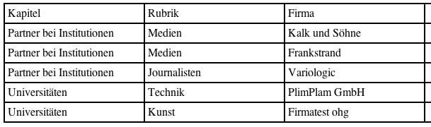

Hallo und guten Abend,
das Ergebnis meiner einfachen Abfrage siehe Bild unten:
Wie kann ich erreichen das die doppelten Werte in Kapitel und Rubrik
nur einmal ausgegeben werden.

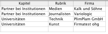

Re: Doppelte Feldwerte in Abfrage nur einmal ausgeben
wenn Du die Abfrage nach den ersten beiden Feldern gruppierst (GROUP BY ...) dann kannst Du Dir das Suchen & Ersetzen sparen.
probier mal
Andreas
probier mal
SELECT Kapitel, Rubrik, Firma FROM <tabelle> GROUP BY Kapitel, Rubrik ORDER BY Kapitel, RubrikAndreas
seltsamerweise funktioniert diese Abfrage nicht beim Open-Office Format (HSQL ?).
Da kommt die Fehlermeldung: Not in aggregate function or group by clause: ... die komplette Abfrage wird augelistet
Die gleiche Abfrage in MySQL funktioniert einwandfrei (Ergebnis=Bild)
Der Datensatz: Partner bei Institutionen -> Medien -> Frankstrand wird so nicht aufgelistet!
GROUP_CONCAT geht auch nicht, in der Original-Tabelle kommt nach Firma noch Ansprechpartern, Telefon u.s.w.
das wird dann zu komplex glaube ich.
Hast du noch eine Idee?
Aloha
Irgendwie kann ich Dir nicht ganz folgen...
Ist das nicht genau das, was Du willst?jogibs hat geschrieben:Der Datensatz: Partner bei Institutionen -> Medien -> Frankstrand wird so nicht aufgelistet!
Wenn doppelte Werte in Kapitel und Rubik nur einmal ausgegeben werden sollen, warum soll dann auf einmal Frankstrand dabei sein?jogibs hat geschrieben:Wie kann ich erreichen das die doppelten Werte in Kapitel und Rubrik
Aloha ahiahi
Im Original entsteht die Abfrage aus drei Tabellen: Kapitel, Rubrik, Orga.
das Endergebnis ist ein einspaltiger Bericht, der in InDesign
importiert und formatiert wird:
Partner bei Institutionen (Headline)
Medien (Subline)
Kalk und Söhne
Ansprechparter
Adresse u.s.w.
Frankstrand
Ansprechparter
Adresse u.s.w.
Wenn ich die Gruppierung bei der Bericht-Erstellung vornehme wird auch gleich
auf- oder absteigend sortiert, was nicht in meinem Sinne ist.
