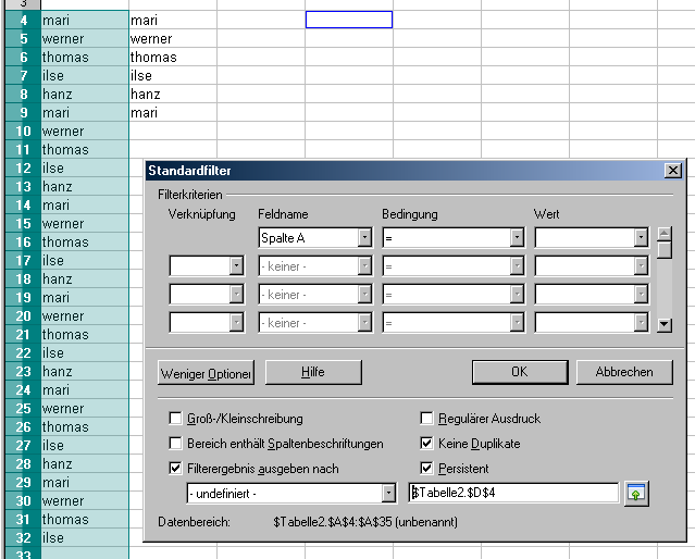

Re: Doppelte einträge Löschen
ja genauso wähle doch noch einen Ausgabebereich
dazu brauchst du nur den Cursor in das Feld Ausgabebereich setzen und dann eine Zelle anklicken
dann bekommst du dort beginnend eine saubere Liste ausgegeben !
vorher musst du aber alle Zeilen wieder einblenden die durch die Filteraktion ohne Ausgabe ausgeblendet wurden,
sonst könnte Calc da stolpern

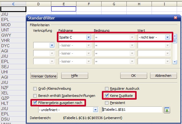

Hallo Nadine,
versuchs doch mal mit diesen Einstellungen.
