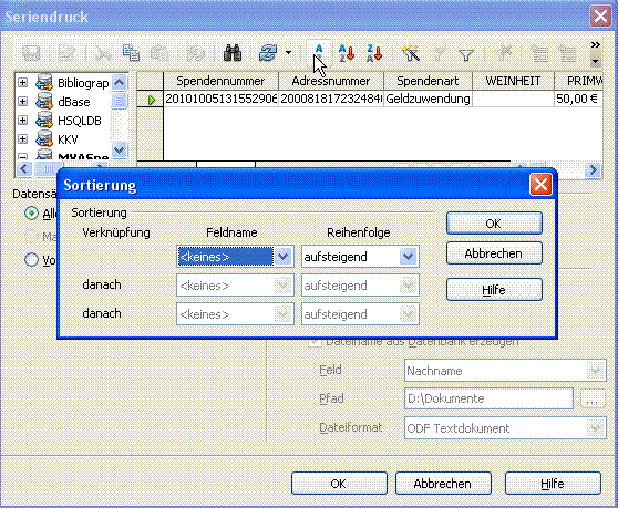

pmoegenb
Beiträge: 4330
Wohnort: 71134 Aidlingen
Re: Serienbrief aus Base Sortieren
Beitrag von pmoegenb »
Es wäre nicht erforderlich gewesen eine Abfrage zu erstellen. Vor dem Seriendruck ist eine Sortierung möglich.
