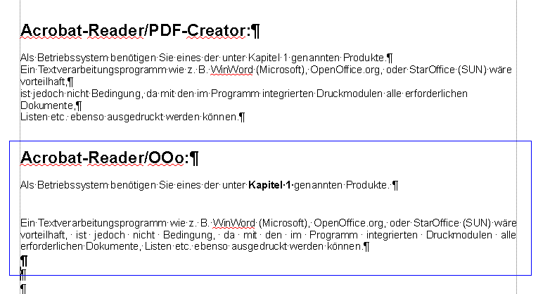

ich habe das natürlich nicht ungetestet geschrieben. Das Verhalten habe ich mit einer in OOo erstellten PDF-Datei festgestellt. Getestet wurde mit Foxit-Reader 4.2.0.0928 und Acrobat-Reader 9.4.0. Ich kann die PDF-Datei mit 2,3 MB schlecht hochladen.
Aufgrund Deine Zweifel habe ich die Seite mit dem entsprechenden Text mit dem PDF-Creator erstellt und siehe da, das Verhalten ist plötzlich identisch.

Daraus schließe ich, dass das Verhalten auch vom Erstellungswerkzeug abhängig ist.

Ich kann das Verhalten, von dem ich glaubte es existiere nicht, im Dokument PDF_Ergebnis.pdf nachvollziehen.
Da dort auch ein Teil existiert, welcher augenscheinlich in OOo erstellt wurde (blau umrandet in Abbildung) möchte ich Dich bitten schrittweise zu beschreiben wie Du dabei vorgegangen bist, damit ich versuchen kann das Ganze hier nachzuvollziehen.

Ich erstelle meine Programm-Dokumentationen mittels OOo und erstelle daraus über Exportieren als PDF (PDF/A-1a mit Lesezeichen) eine PDF-Datei. Aus dieser PDF-Datei habe ich das Kopieren/Einfügen in ein Writer-Dokument getestet (siehe
Testdokument.pdf
(57.4 KiB) 117-mal heruntergeladen
Daraus resultierte mein 1. Post.
Für Testzwecke habe ich aus derselben Programm-Dokumentation eine PDF-Datei mittels PDF-Creator erstellt und ebenfalls das Kopieren/Einfügen in ein Writer-Dokument getestet, wobei dann das Absatzverhalten dem von Frank entsprach.

PDF/A-1a
Das ist scheinbar der gesamte Grund. Ja, das kann ich hier nachvollziehen.
Deaktiviere einmal diese Option, dann siehst Du das dann jede Zeile im PDF ein separater Absatz ist.
