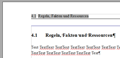

ich habe mir über die Zeit eine sehr schöne OOWriter-Vorlage gebastelt. Das einzige wofür ich bis dato noch immer keine Lösung gefunden habe ist ein Problem mit dem automatischen Seitenumbruch bei einer Überschrift. (abgesehen von gestrichelten Linien für Rahmen-Umrandungen --> aber das geht ja definitiv nicht :/)
Wenn ein auto. Seitenumbruch von OO durchgeführt wird (da der Absatz sonst nicht zusammengehalten wird) werden die Abstände (Oben) der betroffenen Absatzvorlage nciht berücksichtigt. Im Falle eines Seitenumbruchs im Fließtext (Absatzvorlage: Standard), ist dies von mir gewünscht und wird von OO demnach perfekt gemacht. Im Falle einer Überschrifte ist dies allerdings ein Problem, da ich den Abstand (Oben) des Absatzes (Überschrift 2..N) gerne hätte.
Hier ein Bild zur Verdeutlichung (Fehler):
Hier ein Bild wie es sein sollte (z.B. wenn ich einen manuellen Seitenumbruch einstelle und den vorherigen Absatz beende):
Hat jmd. einen Tipp/Idee wie ich von der Lösung mit dem manuellen Seitenumbruch weg komme und dennoch die Abstände nach Oben meiner Überschrift berücksichtigt werden? (Textfluss --> Umbrüche --> (Einfügen + Seite + Davor) ist leider keine Lösung, da nicht vor jede Überschrift eine neue Seite soll)

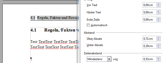

Danke ;) Aber die Screenshots die ich gepostet hatte sind aus meinem Dokument. Der Umgang mit Absatzvorlagen etc. ist mir bekannt. Im ersten Bild sieht man meine Absatzeinstellungen für die "Überschrift 2". Es funktioniert ja auch alles wunderbar (Schriftgröße, Autoliteraturverzeichnis und der ganze Schnickschnack ;) ). Es geht nur darum, das bei einem Auto Seitenumbruch der Abstand nach oben (meines Überschriften-Absatzes) nicht bezüglich des Seitentextbereichs verwendet wird, sondern zu dem letzten Absatz. Und eben dieser letzte Absatz befindet sich in dem Fehlerhaften beispiel (Bild 1) auf der vorherigen Seite. Durch Seitenränder und Kopf+Fußzeile denkt sich OO wahrtscheinlich einfach: Naja 3cm Seitenrand > 0,7cm Überschriften-Abstand-nach-oben => keine anwendung des Abstands. ---> Doch genau dieses Verhalten möchte ich ihm austreiben ;)

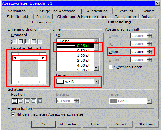

ich glaube es gibt keine direkte LÖsung die genau das Szenario umsetzt was du Dir wünscht.
Ich würde als workaround in die Überschriftenabsatzvorlage oberhalb eine weisse Umrandung aufnehmen, das sollte dann so gehen wie du es dir vorstellst.

Du müßtest mir mal erklären wie du dazu kommst eine LÖsung abzulehnen und jetzt auf Nachfrage kommt raus das Du nicht mal verstanden hast wie die LÖsung funktioniert. NEIN, es ging nicht um das Einfügen von Bildern, auch sind keine weissen Stellöen im PDF zu erwarten!
Wie reimst Du Dir sowas zusammen?
Nachfragen ist wirklich keine Schande, aber wie Du mir hier zeigst wie Du die Hilfe anderer wertschätzt ist wirklich nicht dazu angetan noch Spass zu haben in der Freizeit anderen zu helfen!
UM was ging es denn nun inhaltlich?
SEtze den Cursor in die bewußte Überschrift und wähle im KOntextmenü "Absatzvorlage bearbeiten" (damit es für alle Überschriften der Ebene gilt) und mache folgende Einstellungen:

Habe es soeben getestet und es funktioniert!! einfach genial!! Vielen Dank dafür und nochmals Entschuldigung für die Missverständnisse!
