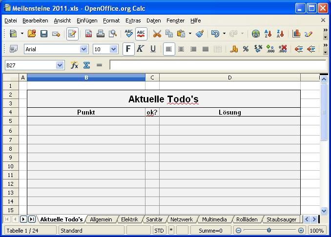

In der 1. Seite sollen die automatisch erstellten Todo's aufgelistet werden, um die es hier geht, diese Seite ist noch leer:

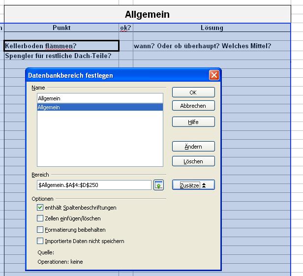

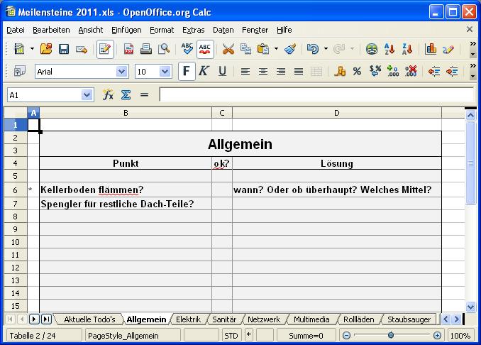

Ab der 2. Seite stehen dann alle Punkte, die ich eingearbeitet habe, z.B. hier:

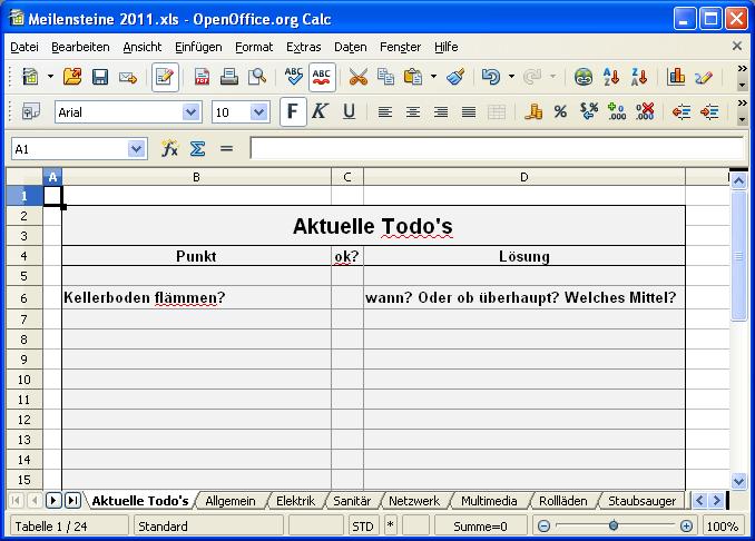

Und jetzt sollen alle Zeilen, die ich irgendwie markiere (z.B. mit einem Stern auf der linken Seite) automatisch in der 1. Seite aufgelistet werden, wie ich es hier zur Demonstration manuell gemacht habe:
Hier sollen alle markierten Bereiche untereinander aufgelistet werden.

dein Wunsch ist kein Problem für Calc, die Zauberworte sind dafür im groben
"Quell" Daten > Bereich festlegen .....
Daten Standardfilter Optionen [x]Filterergebnis ausgeben nach ..[x]Persistent
Daten > Bereich aktualisieren
siehe
todoliste-Beispiel.ods
(10.47 KiB) 172-mal heruntergeladen

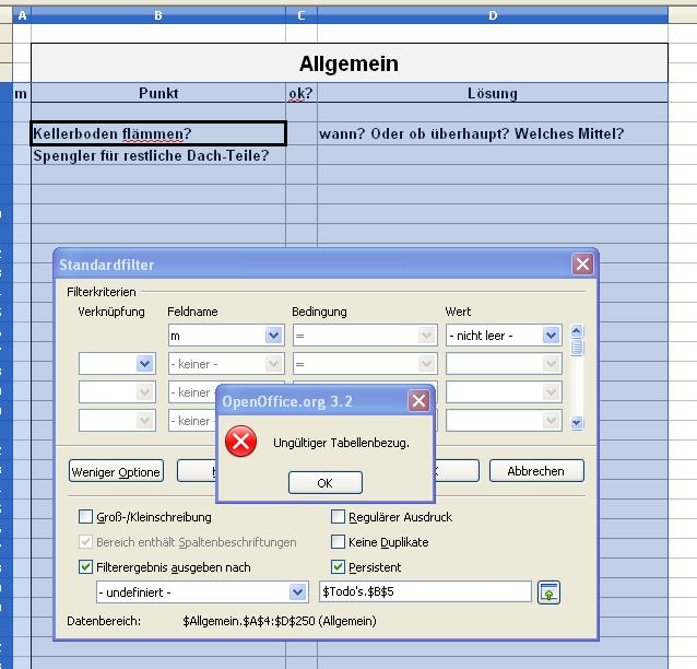

ich bin gerade dabei, die Funktion einzubauen, doch mache ich irgend etwas falsch.
Den Bereich hab ich festgelegt:
Doch wenn ich beim Standardfilter auf OK klicke, kommt folgende Fehlermeldung:
was mache ich hier falsch?

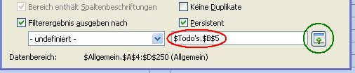

Hallo BachManiac,
BachManiac hat geschrieben:was mache ich hier falsch?
konkret die Adresse zur Ausgabe
$Todo's.$B$5 sollte so aussehen $'Todo''s'.$B$5
oder lass einfach das Hochkomma im Tabellennamen weg!
oder benutze den Button zur Adresseingabe per Auswahl und markiere die entsprechende Zelle,
dann wird die korrekte Adresse generiert und übernommen...
