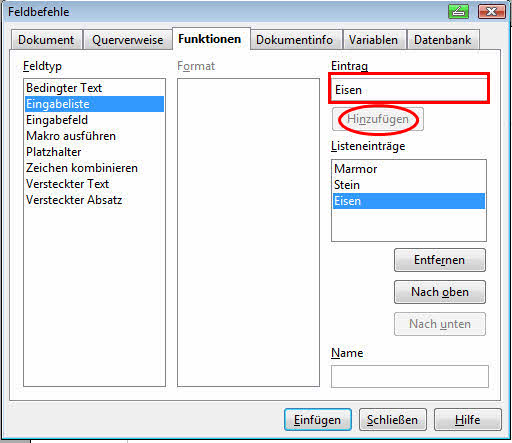

ODER
über Menü Einfügen - Feldbefehl -Andere - Register Funktionen - Eingabeliste,
dann rechts oben im Feld Eintrag die gewünschten Werte eintragen und nach jedem Eintrag auf Hinzufügen,
ganz zum Schluß unten auf Einfügen.
Wenn das in einer Vorlage drin ist, erscheint die Liste automatisch beim Öffnen der Vorlage,
in einem Textdokument erscheint sie beim Anklicken (des Platzhalters).
Wichtig : Wenn du nur den Text Eingabeliste im Dokument siehst, Strg+F9 drücken (oder Ansicht - Feldnamen)
s. auch http://www.ooowiki.de/EingabeListe
