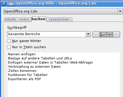

Seltsam. Ich finde in der aktuellen OOo-Version 3.2.1 in der Hilfe zu CalcConsciousfred hat geschrieben:"Keine Themen gefunden"
Sorry, da habe ich den falschen Treffer aus der Volltextsuche nach »benannte Bereiche« im OOo-Wiki verlinkt. Nimm stattdessen den Treffer NamenFürZellen aus der Liste.Consciousfred hat geschrieben:Hier geht es um Datenbankbereiche.

Meine Hilfe findet zu keinem Suchwort irgendwas, offensichtlich ist der Suchindex noch nicht erstellt worden. Sorry, mein Fehler.lorbass hat geschrieben:Seltsam. Ich finde in der aktuellen OOo-Version 3.2.1 in der Hilfe zu Calc
