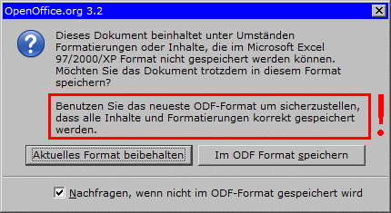

beim Listenfeld kann man unter Daten den "Inhalt der verknüpften Zelle" verändern.
Zur Auswahl hat man:
- Der ausgewählte Eintrag
- Position des ausgewählten Eintrags
Hier habe ich das erste ausgewählt (der ausgewählte Eintrag).
Nach dem Abspeichern der Datei und dem Neustart ändert sich immer diese Auswahl auf das zweite (Position des ausgewählten Eintrags), was bei der Auswahl eines Eintrags darauf hinausläuft, das nur noch eine Zahl dargestellt wird.
Wie kann man das unter Calc einstellen, so dass das nicht verändert wird?

Re: Listenfeld - Inhalt d. verknüpften Zelle
Nirgens. Wenn Du nicht im Standard-Speicherformat von Calc speicherst und entsprechende Warnungen:
ignorierst bist Du irgendwie selbst Schuld wenn genau dass eintritt wovor Du durch das Programm gewarnt wurdest.

Danke! Genau das war es.
Mit der Zeit überliest man diese ganzen Warnungen und Hinweise.
