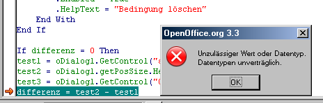

ich wollte heute mal wieder ein paar BF erstellen die mehr wie 3 Bedingungen haben
aber oh Schreck MOTTCO meldet 'nen Fehler und OOo hängt anschließend :(
erst diese Meldung
MOTTCO Fehler_1.png (2.72 KiB) 526 mal betrachtet

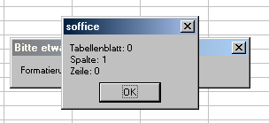

ein paar mal auf "ok" dann kommt diese
MOTTCO Fehler_2.png (7.05 KiB) 526 mal betrachtet
habe MOTTCO auch schon entfernt und neu installiert aber ohne Erfolg,
mögen OOo 3.3.0 und MOTTCO generell nicht mehr oder klemmt da was anderes?

Ersetze in der angemeckerten Zeile die Variable test2 durch 99
@Stephan:
msgbox typename( test2 ) liefert void() ?!
Gruß Karo

Hallo Karolus,
Danke , dein Tipp hat geholfen,
somit scheint es an der Kombination MOTTCO/OOo 3.3.0 zu liegen ...

....LO 3.3.2 verhält sich ebenso merkwürdig.
Karo
