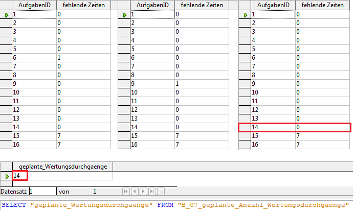

Es gibt eine Tabelle "D_00_fehlende_Flugzeiten" integer,integer "AufgabenID", "fehlende Zeiten", siehe Bild:
Ich möchte nun eine Abfrage generieren, die folgendes Ergebnis liefert:
Solange es unterhalb der maximalen AufgabenID, siehe unterer Abschnitt des Bildes, in diesem Beispiel das Abfrageergebnis "14", in der Spalte "fehlende Zeiten" eine Zahl größer 0 gibt, soll das Ergebnis die AufgabenID-1 liefern, also im linken Bild 5, im mittleren Bild 8.
Gibt es unterhalb der 14 keine Zahl größer 0, soll das Ergebnis 14 sein.

select Min("AufgabenID")-1 as "geflogene_Wertungsdurchgaenge" FROM "D_00_fehlende_Flugzeiten"  WHERE "fehlende Zeiten" > 0 AND "AufgabenID"<= SELECT "geplante_Wertungsdurchgaenge" FROM "B_07_geplante_Anzahl_Wertungsdurchgaenge"
Dummerweise liefert diese Abfrage für den letzten Fall, alles Nullen unterhalb der 14, das Ergebnis 0 und nicht 14.

Habe es selber hinbekommen:
select casewhen((select SUM ("fehlende Zeiten") from "D_00_fehlende_Flugzeiten" where  "AufgabenID"<= SELECT "geplante_Wertungsdurchgaenge" FROM "B_07_geplante_Anzahl_Wertungsdurchgaenge")= 0,(SELECT "geplante_Wertungsdurchgaenge" FROM "B_07_geplante_Anzahl_Wertungsdurchgaenge"), Min("AufgabenID")-1) as "geflogene_Wertungsdurchgaenge" from "D_00_fehlende_Flugzeiten" where "fehlende Zeiten">0
Wenn jemand eine kürzere Variante finden würde, würde ich mich freuen.
