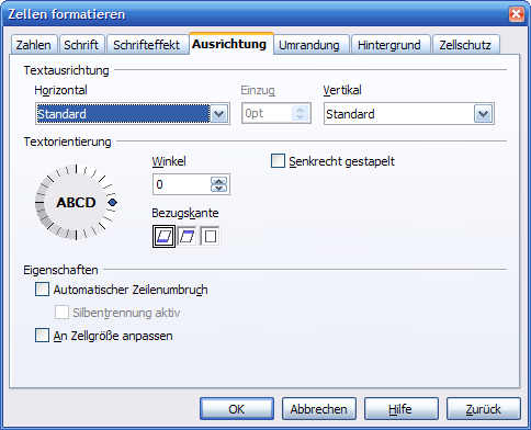

oben mitte unten meint Zellen formatieren > Ausrichtung > Vertikal [...]

hat die betroffene Person in seinem Läppi in OOo diese Einstellungen?
Wenn nicht, dann würde ich mal versuchen das so einzustellen und dann noch mal schaun ob es sich gebessert hat.
