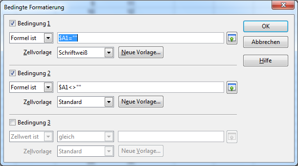

Da die Suche gerade nicht funktioniert und ich dringend bis Morgen was wissen muß hier meine Frage:
z.B.
Werte in c1 d1 f1 ausblenden z.b. Schriftfarbe Weiß wenn in Zelle a1 kein Wert steht .....
warscheinlich ist das Basicwissen aber ich komm nicht drauf dies soll natürlich für die Folgezeilen auch funktionieren...
Bedingte Formatierung????
Wie geht denn das ? Danke für Eure Hilfe

Re: Werte ausblenden Dringend!
Jo, bei mir funktioniert die Bedingte Formatierung in C1 wenn da steht:
wobei die Zellvorlage "Schriftweiß" eben die Schriftfarbe Weiß hat.

Vielen Dank so gehts, da ich nur selten so was brauche konnte ich mich mehr daran erinnern wie man das macht .....aber irgendwo in meinen Gehirnwindungen war es noch abgelegt.....Danke für schnelle Helfen.
