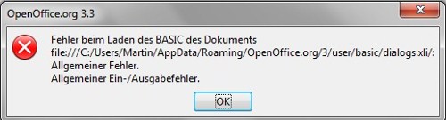

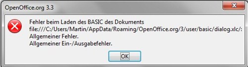

Guten Morgen,
ich gebe mir Mühe mein Problem jetzt so gut wie möglich darzustellen.
Also, wenn ich die Datenbank starte bringt er mir 2 Fehlermeldungen. Sie sind als Foto angehängt. Diese Fehlermeldungen bekomme ich auch wenn ich z.B. ein leeres Dokument mit Writer öffne.
Ich hatte openoffice zwischendurch auch mal deinstalliert und neu installiert. Die Fehlermeldungen blieben.
Ich habe jetzt 3 Tabellen zwischen denen ich Beziehungen ertellen will.

- fehlermeldung2.jpg (17.98 KiB) 2406 mal betrachtet
- fehlermeldung1.jpg (18.05 KiB) 2406 mal betrachtet

Zu den Ein-/Ausgabefehlern kann ich Dir nichts sagen.
Aber die Fehlermeldung
