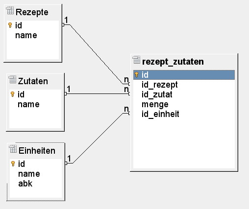

Vorschlag für die Datenbank:
Beziehung Rezepte-Zutaten-Einheiten
Dann im Erfassungsformular:
Auswahl der Zutaten aus Liste (Tabelle: Zutaten), Eingabe der Menge und Auswahl Einheit aus Liste (Tabelle: Einheiten), speichern in Tabelle rezept-zutaten
Hilft Dir das weiter?

mcfloppy hat geschrieben:Was sagen mir eigentl. die 1-n an den Verbindungen?
Der eine Schlüssel (eindeutig in seiner Tabelle) kann mehrfach in der anderen Tabelle vorkommen.
http://www.ooowiki.de/EinsZuVieleBeziehung
