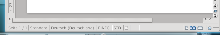

Seit dem Update auf Kubuntu 11.10 (KDE unverändert 4.7.1) werden die horizontalen Bildschirmleisten nicht richtig dargestellt und können auch nicht mehr mit der Maus bewegt werden. Wenn ich mich mit dem Cursor in der Tabelle bewege, läuft die Bildschirmleiste aber richtig mit.
Das Problem ist auch bei Writer und Draw vorhanden. Was ist zu tun?
- OOo Fehler Bildlaufleiste2.png (14.47 KiB) 21254 mal betrachtet
- OOo Fehler Bildlaufleiste1.png (13.8 KiB) 21254 mal betrachtet
- OOo Fehler Bildlaufleiste.png (15.81 KiB) 21254 mal betrachtet

und ja, diese Macke kann ich bestätigen. Unter Suse 11.4 gab es gestern ein Sicherheitsupdate?. Seitdem hebe ich das Problem. Version ist LibreOffice 3.4.2 000340m1 (Build:1206).
Die "komischen Zeichen" sind > und < > jeweils nur halb sichtbar.

ich kann das meinerseits bestätigen!
Trotzdem (Stichwort: "Daseinsberechtigung"): Es wäre erfreulich, wenn wenigstens die Sachen, die vor einem Update funktioniert haben, nach einem Update auch weiterhin funktionieren.

Bei mir ist mit dieser Version das "Verschiebespiel" auf beiden Rechnern behoben. Der Scrollbalken lässt sich mit der Mouse hin- und her bewegen. Die Steuerungspfeile "<" und ">" sind vollständig sicht- und bedienbar und auf einer Höhe mit dem Scrollbalken.
