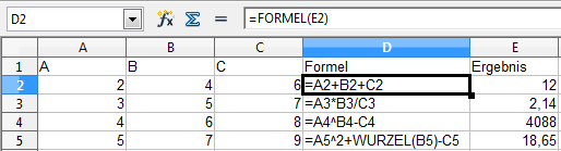

ich finde leider nicht raus wie ich folgendes Problem lösen kann:
Ich möchte zur besseren Übersicht gerne erst eine Formel angezeigt bekommen, z.b. =(2*(4+8)) allerdings
möchte ich dann das ergebnis in einer anderen Zelle angezeigt bekommen, so das ich die Berechnung
wenn ich sie ausgedruckt habe nachverfolgen kann..
Wie krieg ich das hin?
Es geht darum das wir in der Firma viele viele Berechnungen machen müssen die ich automatisieren will.

das kannst Du mit der Funktion FORMEL() machen, siehe Bild:

so einfach!
Danke vielmals!
