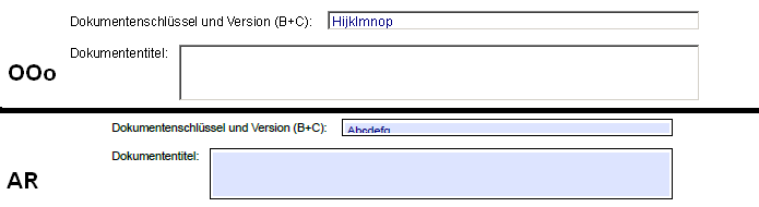

ich habe ein Formular in OOo 3.3.0 erstellt, und mit Textfeldern versehen. In OOo sind die Felder so groß, daß der reingeschriebene Text auch gut reinpaßt. Exportiert man allerdings das Dokument ins PDF Format, sind die Felder viel zu klein zum Ausfüllen im Adobe Reader, weil plötzlich der Text im Feld einen großen Abstand zum Textfeldrand hat. Ich habe mal Ausschnitte von Screenshots von OOo und AR angehängt um zu zeigen, was ich meine.
Gibt es dafür eine Lösung? Das Problem habe ich schon seit ich OOo benutze. Auch mit LO (3.4.4) besteht das Problem.

Mit einer anderen Schriftart lässt sich das anscheinend abstellen. Siehe viewtopic.php?f=1&t=46720
Re: PDF-Export: Innenabstand zum Rand
Das Problem besteht glaube ich erst seit Versionen > 3.2.1.
Ansonsten gilt der Tipp mit der Schriftart Helvetica, habe ich schon selbst getestet.
Ich hoffe, dass dieses Problem in einer der nächsten Versionen behoben wird.
Hylli
Hylli
Da die Schrift Helvetia bei mir nicht existiert, habe ich sie einfach eingegeben. Leider besteht das Problem noch immer. Nur jetzt anders herum: Bisher war das Feld zu klein und der Text wurde unten abgeschnitten - jetzt ist es durch den Rand immer noch zu klein, aber es wird oben abgeschnitten.

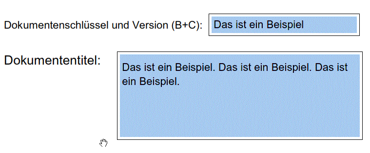

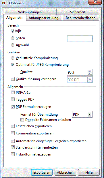

Nun, bei mir sieht das mit der Schriftart Arial 10 pt. wie folgt aus:
PDF-Formular über Exportieren als PDF mit folgenden Einstellungen angelegt:
