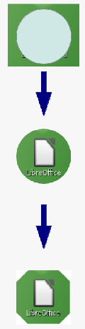

um eine kreisförmige Bitmap zu erzeugen, schneide ich eine Bitmap mit einem Kreis aus den Zeichenwerkzeugen mit Hilfe von:
Menü Ändern > Formen > Schneiden
und es entsteht zunächst eine runde Bitmap; beim Export nach PNG ("Selektion") oder beim Einfügen in den Writer (Inhalte einfügen > Bitmap) eine achteckige.
Kennt jemand einen Workaround, um das zu vermeiden?

miesepeter hat geschrieben: um eine kreisförmige Bitmap zu erzeugen, schneide ich eine Bitmap mit einem Kreis aus den Zeichenwerkzeugen mit Hilfe von:
Hallo miesepeter,
ich hab's grad mal spontan nachgestellt- stimmt! Im Writer entsteht ein Achteck, aber ein inkonsistentes. Bei mir sind 4 Randstücke mit Rahmenlinie, 4 ohne eine solche versehen. Wenn Du aber aus der Zwischenablage heraus mit strg. + shift + v Draw 8 oder Zeichnungsformat wählst, ist der Kreis wieder rund... 8)
Zusätzlichhabe ich die achteckige Grafik nach Draw zurückkopiert; einfach eingefügt bleibt das Achteck mit unterschiedlichen Linien, Umwandeln in Polygon, das anschließend Aufbrechen ergibt die Möglichkeit, wieder bearbeitbare Punkte zu haben. Das ist aber immer noch eine "komische" Fläche, weil auch jetzt Teilstrecken ohne Linie sind.
