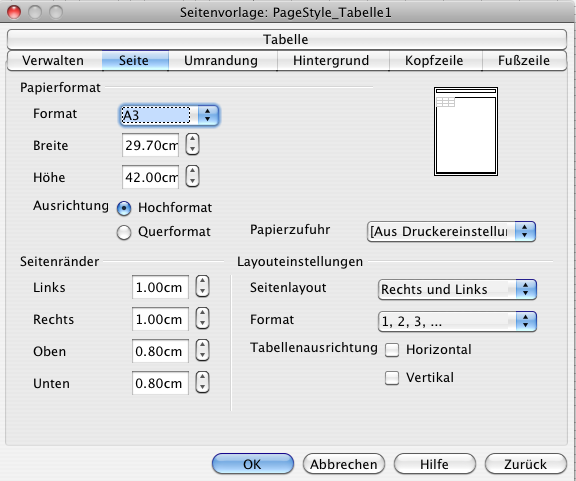

Wenn immer ich aus dem Writer ein A3 Format Drucken will - macht er den selben Fehler.
Er druck das ganze auf ein A4 - und schneidet einfach alles was rechts und unten bis zum A3 Format ist - ab.
Das Ganze mit einem MAC OSX 10.6.8 und dem OO 3.3.0
Im Seitenformat habe ich A3 eingestellt.

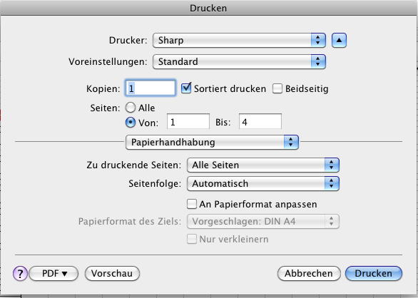

Im Druckertreiber kann ich aber die Vorgabe A4 nicht ändern.
Bildschirmfoto 2012-02-13 um 14.26.59.png (66.5 KiB) 1511 mal betrachtet
Bildschirmfoto 2012-02-13 um 14.27.21.png (54 KiB) 1511 mal betrachtet

Was passiert denn, wenn du die Treiber-Option »[✓] An Papierformat anpassen« aktivierst?

lorbass hat geschrieben:Was passiert denn, wenn du die Treiber-Option »[✓] An Papierformat anpassen« aktivierst?
Dann macht er einen Ausdruck - gleicher ausschnitt - aber mit 141 % auf das A3 Blatt - aber er schneiddet an den selben Stellen

MNSB hat geschrieben: Im Druckertreiber kann ich aber die Vorgabe A4 nicht ändern.
Ich schließe eigentlich daraus, dass der installierte Druckertreiber kein A3 unterstützt.
