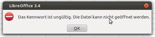

PROBLEM: PASSWORTGESCHÜTZTE OO/LO-Dateien, egal welcher Art (ods/odt etc.), kann ich von meinem FAT32 formatierten und gemounteten USB-Medium unter (l)ubuntu nicht öffnen, nachdem ich das Passwort eingegeben habe,
OBWOHL die Dateien von einer WinXP-Installation aus sich problemlos nach Pasworteingabe öffnen lassen!
Dieses Problem tritt auf drei Rechners mit zwei Distros (ubuntu 11.10 & lubuntu 11.10, sowie ubuntu 9.10) unabhängig von einander auf.
Dabei verwende ich unterschiedliche Pfade, entweder direkt vom gemounteten usb-Stick, einen Netzwerkpfad über samba, oder aus dem ext3-Homeverzeichnis heraus.
Eine Datei, die ich unter der Win-Version von OO/NO mit Passwort versehen habe verhält sich unabhängig von der verwendeten OO/NO-Version, die ich benutzt habe (Win7, WinXP, pOO, LO...)!
Folgender Fehlerscreen erscheint:
Screenshot der LO-Fehlermeldung bei Passworteingabe

ist Dein LO das Distributionseigene von (L)Ubuntu oder das von hier?

Hast Du im Speicherverzeichnis des ..buntu die Nutzerrechte? An für sich sollte das Dokument zumindest schreibgeschützt zu öffnen sein; ob dabei aber die Paßwortsicherung querschießt?
Kann das Dokument in WIN mit OO erstellt sein, und soll es im Linux mit LO geöffnet werden? An sich kein Problem, aber da inzwischen Details der Offices auseinanderlaufen sollen...?
Kannst Du versuchen, parallel zum Distri- LO das originale OO aus den Linux- Quellen zu installieren? Das sollte gefahrlos möglich sein. Dann hättest Du immer 2 unterschiedliche Testversionen.

Ich habe exakt das selbe Problem unter Ubuntu, sogar wenn ich eine Datei passwortgeschützt speichern will, dann steht das was von Eingabe-Ausgabefehler.
