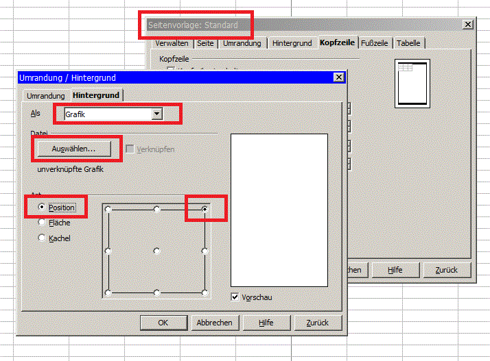

Und wie gehst Du in die Kopfzeile? Fänd ich eine echt spannende Frage, da mir nichts dazu einfällt außer den entsprechenden Dialog zu verwenden, da jedoch kann man eigentlich nicht übersehen wie man eine Grafik in die Kopfzeile einfügt.wenn ich auf kopfzeile gehe, gibt es keinen button format oder gar hintergrund
- Grafi_in_calc_Kopfzeile.gif (77.81 KiB) 9399 mal betrachtet

Du meinst sicher im Menü, nicht in einer SYmboleiste, ich hab jetzt jedenfalls gesucht und find nix außer im Menü, wobei mir dieser Menüpunkt bisher auch unbekannt war weswegen ich zuerst wirklich glaubte es ginge um eine SYmbolleisteich gehe in der symbolleiste auf bearbeiten - kopf- und fußzeilen
das ist der 'normale Dialog zum bearbeiten der Seitenvorlage in Calc (z.B. über Format-Seite).diese ansicht, die du mir geschickt hast, stephan, erscheint bei mir gar nicht.
