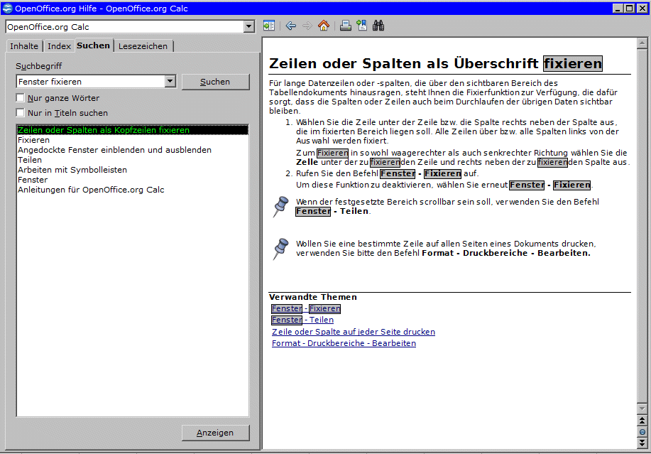

Leider finde ich in der Hilfedatei kein Fenster fixieren!
Dann scheint DEine OpenOffice.org Installation defekt zu sein, denn ich finde hier den Begriff "Fenster fixieren" sofort.
Könnte das auch anderst heissen?
Es heißt exakt so.
Re: Zellen immer sichtbar
Ich habe halt in der Hilfedatei unter Fenster fixieren gesucht und da stand nichts.
Dann wüßte ich nicht wie, denn mein Screenshot zeigt genau den Suchbegriff "Fenster fixieren" und liefert das gewünschte Ergebnis.
