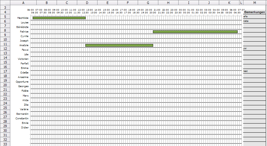

Ich habe ein Horizontal Gestapeltes Balkendiagramm, auf der sich auf der senkrechten X-Achse Namen befinden, sowie auf der waagerechten Y-Achse Uhrzeit.
Nun möchte ich auf der sekundären X-Achse, die sich an der rechten Seite des Diagramm befindet, andere Einträge stehen haben als an der primären X-Achse (linke Seite). Doch das haperts bei mir. Ich bekomme das nicht hin.
Hier mal ein Screenshot wie ich mir das so vorstelle.
Der Inhalt der Spalte M soll nicht mehr in der Tabelle sein, sondern in der sekundären X-Achse.
Die sekundäre X-Achse im Diagramm zu aktivieren ist kein Problem. Jedoch kann, beziehungsweise schaffe ich es nicht dieser Achse einen anderen Datenbereich als der primären X-Achse zuzuordnen. Wenn ich die gewünschte Spalte im Editiermodus einstelle/auswähle, dann haben beide X-Achsen die gleichen Einträge.

Falls es Dir ausreicht, die Spalte Namen zusammen mit der Spalte Bemerkungen auf einer Seite zu haben, dann füge in Datenbereiche->Kategorien getrennt durch ein Semikolon den Bereich Bemerkungen (ohne Spaltenüberschrift) hinzu.
Getrennt. Semikolon. Hinzufügen. Die Stichworte werde ich mir noch mal genauer vornehmen, da ich damit momentan noch so ein paar Probleme habe. Irgendwie will das noch nicht so richtig funktionieren, aber ich glaub das geht in die Richtung wie ich es haben will.

Deine Beispieldatei war jetzt für mich wirklich sehr nützlich und aufschlussreich. Denn ich musste da jetzt leider etwas feststellen, was mich wieder ganz Wahnsinnig macht.
Die zusätzlich eingefügte Kategorie durch Semikolon getrennt, wird beim öffnen der Datei in OOo 3.2.1 anstandslos angezeigt. ABER! Wenn ich in der Spalte C "Bem" einen neuen Eintrag tätige, dann verschwindet die zweite Kategorie im Diagramm. Es sind dann nur noch die Namen zu sehen.
Mache ich das gleiche in OOo 3.3.0 dann ist alles so wie es sein soll. Sprich, die Kategorien bleiben stehen, und in der zweiten wird ordnungsgemäß der neue Eintrag hinzugefügt.
Da ist es also nicht verwunderlich das ich heute Nachmittag beim erstenmal testen meine Probleme hatte. Denn das testen geschah in der 3.2.1. Ich hatte also prinzipiel nichts falsch gemacht, das Bewies mir jetzt der Screenshot in deiner Beispieldatei, nur funktioniert das nicht so richtig in der 3.2.1.
