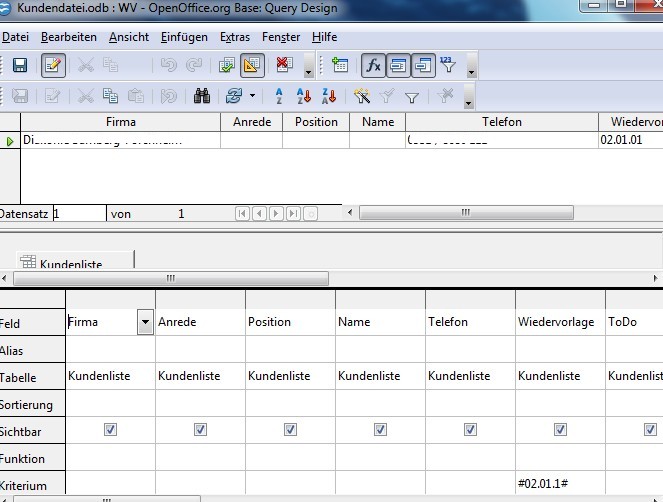

CURRENT_DATE gibt bei mir immer #02.01.1# aus. Die Systemzeit (Win7) ist jedoch richtig eingestellt.
Gibts irgendwo ein Menü, wo ich das Systemdatum ändern kann?
Wenn ich als Wiedervorlagedatum den 02.01.2001 eingebe, wird mir dieser Datensatz schön brav angezeigt.

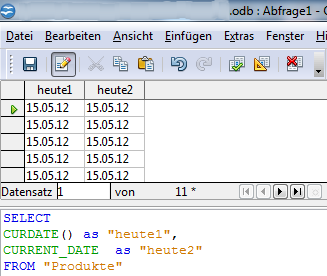

das kann ich leider nicht nachvollziehen,
welche Version OOo oder LO hast Du?
Bei mir geht es einwandfrei, siehe Bild:

Anna-Lena312000 hat geschrieben: CURRENT_DATE gibt bei mir immer #02.01.1# aus. Die Systemzeit (Win7) ist jedoch richtig eingestellt.
Diese Ziffernreihenfolge kommt mir bekannt vor. Ist ja nicht wirklich ein Datum. Bei Datums-Feldern in einer Abfrage, die leer sind, konstruierte OOo nach der Version 3.1.1 solche merkwürdigen Angaben. Habe ich damals auch als Bug gemeldet.
Wenn Du die Abfrage einmal genauer angeben könntest, könnte vielleicht genauer reagiert werden. Denn CURRENT_DATE müsste eigentlich so laufen.

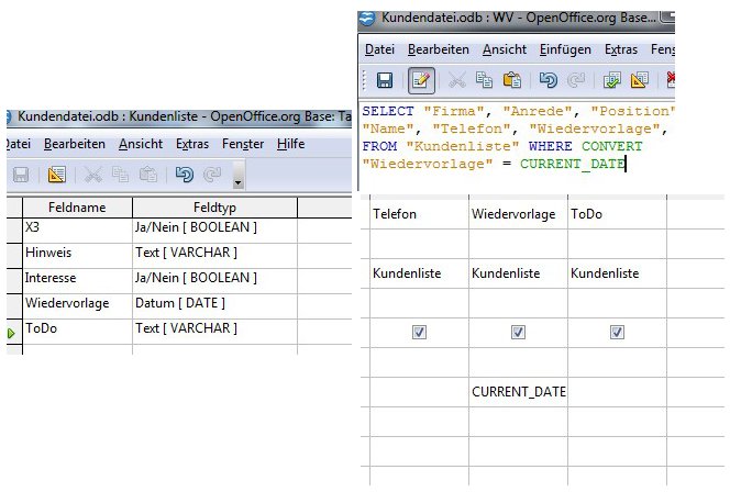

Habe mal (versucht), 3 jpgs anzufügen,
denn ich kann es schwer erklären.
Anna-Lena
Hier die Abfrage:
Das dazugehörige Formular inkl. "Ergebnis":
Und die zugrunde liegende Tabelle:

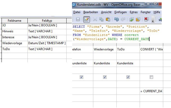

versuchs mal mit:
... WHERE "Wiedervorlage" = CURRENT_DATE
oder falls es sich bei Wiedervorlage um eine Tabellenspalte vom Typ TIMESTAMP handelt, mit
... WHERE convert ("Wiedervorlage",DATE) = CURRENT_DATE

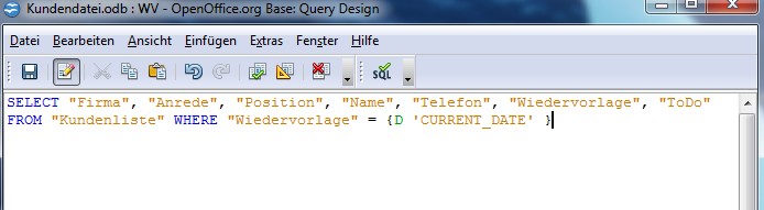

Du nutzt mit CURRENT_DATE eine Funktion der HSQLDB. Indem Du diese Funktion in Hochkommata schreibst ('CURRENT_DATE'), machst Du daraus für die Datenbank einen Text.
Robert

Ich habe beides probiert, klappt aber nicht.
Anbei zwei neue jpgs.

Zuerst einmal: OOoA.jpg hat einen Fehler im Code:
Da steht
WHERE CONVERT "Wiedervorlage" = CURRENT_DATE
Es muss ganz einfach heißen
