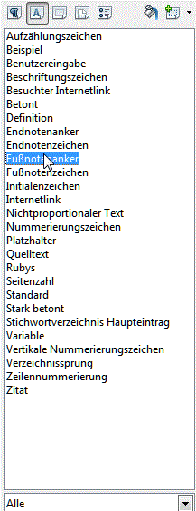

Guten Tag,
ich möchte das Format der Fußnotennnummern ändern. (z.B.: nicht hochgestellt, fett, Farbe: rot, etc.)
Gibt es hierfür eine Vorlage?
Vielen Dank

Weshalb schaust Du in den Formatvorlagen (F11) nicht selbst nach. Z. B. Zeichenvorlagen Fußnotenanker.

Na weil ich dafür ja hätte wissen müssen, dass die Fußnotennummern dort formatiert werden.
Eine Zeichenvorlage Fußnotenanker finde ich hier auch nicht.
(Und: Ja, ich habe in der Ansicht "alle Vorlagen" eingestellt!)

Likedeeler hat geschrieben:Eine Zeichenvorlage Fußnotenanker finde ich hier auch nicht.
Kann ich nicht glauben:

Vielen Dank, Peter!
Hab's dank deinem Screenshot gefunden.
:lol: Ich glaube, ich muss mir noch mal den Unterschied zwischen Absatz- und Zeichenvorlagen rein tun.
