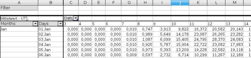

Der wichtigste Rat zuerst:
Du schreibst im Eingangspost etwas von "7 Millionen Wenn-Formeln" - vergiss diese Formeln, lass sie weg, du kannst eine solche Datenmenge nicht sinnvoll per Formel auswerten !
Ansonsten:
  • - sieh zu das du schon beim Import der Daten einen kompletten Datums/Zeitwert in einer Spalte bekommst.
    - lass beim Import schon alle Spalten weg die du später nicht mehr benötigst oder die sowieso keine relevanten Informationen enthalten ( eine Spalte von oben bis unten durchgängig mit 0 ist irrelevant ! ).
    - lösche die Leerzeilen und die Zeilen mit den "Zwischen-Spaltenüberschriften"
    - Mach dir die vergleichsweise kleine Mühe den kryptischen Zeichensalat deiner Spaltentitel durch lesbare zu ersetzen.
    - Und nimm den Datenpiloten für die Auswertung.
http://de.openoffice.org/doc/oooauthors ... npilot.pdf
Hier noch ein Screenshot der Datenpilotausgabe aus deiner Datei (gruppiert nach Monaten, Tagen und Stunden )
Dafür hab ich nur 2 Spalten aus den Quelldaten benötigt die Datums_zeit_spalte und die Spalte G mit dem wenig ausagekräftigen Titel UT],:
