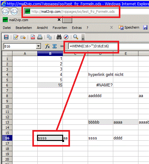

Wenn das stimmt, dann müsste die Datei die Du unter http://mail2vip.com//vippages/oo/test_frz_Formeln.ods findest, bei Dir, ganz normal laufen,
ja, natürlich
Kannst Du das bitte einmal ausproberen.
siehe Screenshot:
