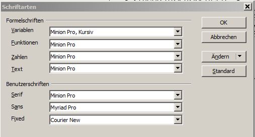

Allerdings kann ich die Schriftart des Pluszeichens und einiger Pfeilsymbole nicht ändern, z. B. des ganz simplen Symbols rightarrow. Sie sind, wie schon gesagt, in OpenSymbol gesetzt. Ich bekommen das Pluszeichen nicht in eine andere Schriftart gesetzt (Navigation über den Zeicheneditor zum Zeichensatz des OpenSymbol-Fonts, dann Auswahl des Pluszeichen, dann Umwählen auf MinionPro und Hinzufügen dessen Pluszeichens). Nach dem Export als .pdf sind die in OpenSymbol Zeichen auch immer so "korrekt falsch" drin.
Kann ich da etwas gegen machen?

Soweit ich es verstanden habe, gibt es zwei verschiedene Symbol-"Klassen":housefreund hat geschrieben:Allerdings kann ich die Schriftart des Pluszeichens und einiger Pfeilsymbole nicht ändern, z. B. des ganz simplen Symbols rightarrow.
- die quasi fest in den Math-Zeichenvorrat eingebauten Zeichen und Symbole wie »a«, »b«, …, »A«, »B«, …, »1«, »2«, …,»+«, »-«, …, »sqrt«, »rightarrow«, …
Diese unterliegen den unter Format > Schriftarten… vorgenommenen Einstellungen. Du kannst das Plus-Zeichen »+« nicht alleine formatieren, sondern nur mitsamt "seiner" Gruppe (➧ Variablen, Funktionen, Zahlen, Text — ich hab nicht getestet, in welche Gruppen es fällt.) - die frei konfigurierbaren Zeichen und Symbole im Symbol-Katalog wie »%ALPHA«, »%BETA«, …, »%alpha«, »%beta«, …, »%unendlich« (»∞«), »%identisch« (»≡«), …
Für diese erfolgt die Zuordnung eines Zeichensatzes für jedes einzelne Zeichen / Symbol separat unter Extras > Katalog…. Eigentlich genau das, was du suchst, allerdings werden diese Symbole und Zeichen mit einem vorangestellten Prozent-Zeichen »%« und ihrem Namen aufgerufen (Beispiele s.o.).
Wie du den Ablauf beschreibst, legst du ein neues Symbol im Katalog an. Du kannst es dann als %plus in deiner Formel verwenden, unterstellt, du hast hierfür den Namen plus vergeben. Math erkennt dieses Symbol allerdings nicht als binären Operator, es ist einfach nur ein Symbol…housefreund hat geschrieben:Ich bekommen das Pluszeichen nicht in eine andere Schriftart gesetzt (Navigation über den Zeicheneditor zum Zeichensatz des OpenSymbol-Fonts, dann Auswahl des Pluszeichen, dann Umwählen auf MinionPro und Hinzufügen dessen Pluszeichens).
Mehr über Math im Allgemeinen und den Katalog im Besonderen kannst du im Math-Handbuch oder im OOo-Wiki, SymbolKatalog nachlesen.

Oh, interessant, danke.
Nur habe ich das überprüft: Ich glaube, es scheint etwas nicht korrekt zu funktionieren? Oder fehlt vielleicht eine Stellschraube, oder vielleicht verhindert eine Einstellung etwas?
Kann ich noch mehr Einstellungen aufzeigen?

Einen anderen Weg den Zeichensatz festzulegen kenne ich auch nicht.
Zu beachten ist, dass Änderungen der Schriftarten und der Schriftgrößen nur auf die aktuell geöffnete Formel und später neu hinzukommende Formeln wirken, nicht aber auf bereits vorhandene. Diese müssen separat auf andere Zeichensätze oder andere Schriftgrößen umgestellt werden.
Mir ist übrigens unklar, wie du feststellst, das ein Pfeil oder das Plus-Zeichen einem anderen als dem gewünschten Zeichensatz entstammt. Minion Pro ist doch nicht sooo markant anders…
Damit es etwas anschaulicher wird, lade doch bitte mal ein (anonymisiertes) Dokument mit Formeln hoch.
