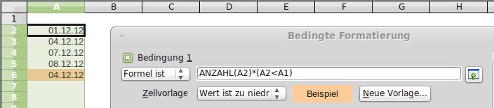

Hallo, danke für die Rückfragen, mein Problem ist einfach, wie ich eingangs schon schrieb:
soll verhindert werden, dass es zeitlich gesehen vor dem letzten Eintrag liegt.
Meine Frage also, ist diese Problemlösung mit der Gültigkeitsprüfung möglich?
Kein Grund zum Stress - denke ich mal, ich füge nun ein Beispiel mit bedingter Formatierung an,
ich suche eine entsprechende Lösung über die Gültigkeitsprüfung.
mfG OttoZ
... was heißen soll, wenn unten ein neues Datum eingegeben wird,in Spalte A habe ich Datumswerte, sie sollen steigend eingegeben werden!
mfG OttoZ
- Wert ist zu niedrig.ods
- (8.65 KiB) 200-mal heruntergeladen
- Wert ist zu niedrig.jpg (17.2 KiB) 2321 mal betrachtet

Re: Gültigkeitsprüfung - nur steigende Werte zulassen
Danke sehr jodokus,
hat geklappt, mit Probieren kam ich nahe aber nicht zur Lösung.
Super!
mfG OttoZ
Super!
mfG OttoZ
