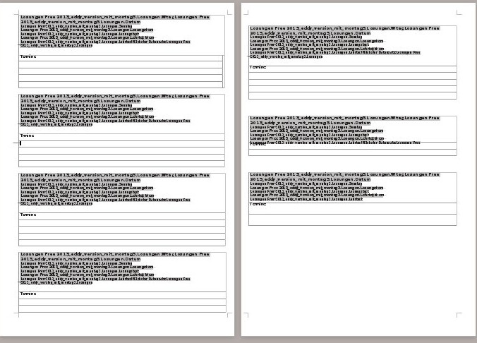

Hallo OpenOffice-Fans,
bin grad immer noch am layouten eines Kalenders. Im Moment hab folgendes Problem.
Ich will die Seiten des Kalenderdiarys binden - in eine
Spiralbindung oder ähnliches.
Dazu geh ich - um die Seite u. das Layout einzurichten in die Seitenansicht.
DA gibt es dann die Optionen
- Links und Rechts
- Gespiegelt [ und so weiter... ]
Wenn ich dann auf "Gespiegelt" gehe, dann wird komischerweise der SEITENRAND (!!) komplett falsch gebildet.
Auf der linken Seite einer Doppelseite wird er links gebildet
Auf der rechten Seite einer Doppelseite wird er rechts gebildet.
da stimmt irgend etwas nicht. Ich hab es schon mit zahlreichen Einstellungen versucht zu korrigieren. ABER leider bisher immer noch
ohne jeglichen Erfolg.
Kurz: Das Saitenlayout in der Einstellung gespiegelt: das ist kpl falsch im Ergebnis (vertauscht)
Was die Ursache ist ist mir im Moment leider ein Rätsel
Habt ihr einen Tipp!?
Vg lin
btw: ich experimentier im Moment mit der Papiergroesse B5 - kann das daran liegen - wohl kaum oder!?
noch eine Vermutung: kann es ggf. daran liegen, dass ich das Ganze immer und unerlässlicherweise (dauerhaft) in OTT anstatt in odt speicher muss?!

Hallo Eddy vielen herzlichen Dank
Das war ein super-Tipp: Der mit dem Vertauschen hat den Durchbruch gebracht.
Eddy hat geschrieben:Hallo lin,
lin hat geschrieben: Vertausche einfach unter Format > Seite > Seitenränder die Einstellungen von innen und außene, dann hast Du das, was Du möchtest.
Mit sonntäglichen Grüßen
jetzt geht es. Ich hab das vertauscht - und jetzt gehts einwandfrei.
viele gruesse lin
