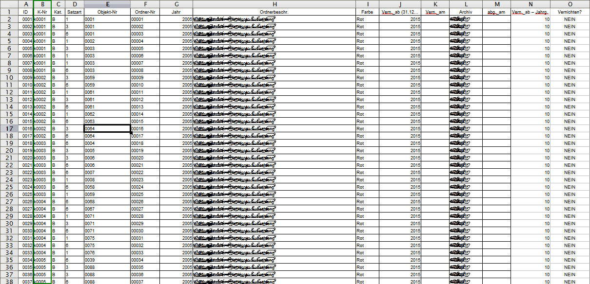

ich habe ein kleines Problem.
Unzwar möchte ich gerne Datensätze zu einem ganz bestimmten Kriterium ausgeben lassen.
Im Bild sehen Sie einige Datensätze von mir.
Wichtig sind momentan nur diese beiden Spalten:
k-Nr ... ... ... Vernichten?
k0001 JA
k0001 JA
k0001 JA
k0001 JA
k0001 JA
Ein Datensatz soll nur ausgegeben werden, wenn in Spalte "Vernichten?" JA drin steht (das ist ziehmlich einfach).
Dazu kommt aber noch, dass alle Datensätze die mit k0001 (Kartonnummer) beschriftet sind ausgegeben werden soll.

@Juetho - Vielen Dank, dass du dich mit meinem Problem befasst.
Leider bin ich nicht Fit genug in Sachen SQL, deswegen kann ich deine Formel nur teilweise anpassen was aber mit einem Syntax-Fehler zurückgewiesen wird.
Ich habe hier einmal ein Bruchteil meiner Datensätze in eine .odb Datei gesteckt und dir zur Verfügung gestellt. Ich habe die wichtigsten Spalten eingefügt.
Wäre cool, wenn du mir weiterhin mit dieser Sache hilfst.
