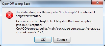

Hallo Robert, danke für die schnelle Antowrt. Ich werde versuchen meine DB zu vereinfachen. Da ich die Zutaten in Kategorien aufteilen muss, werde ich statt der vielen Tabellen, nur eine zusätzliche Tabelle erstellen Zutaten_Kategorien, wo ich dann meine Kategorien (wie Fleisch; Fisch usw.) eintrage.
Deine Datenbank kann ich leider nicht anschauen, wenn ich z.B. auf die Tabellan zugreifen will, kommt eine Fehlermeldung.
Die Fehlermeldung lautet: Die Verbindung zur Datenquelle "Kochrezepte" konnte nicht hergestellt werden.
Gruß lenor.ultra

Hllo lenor.ultra,
ich habe die Datenbank gerade noch einmal direkt hier aus dem Forum heruntergeladen - kann ja vielleicht fehlerhaft sein. Dann habe ich sie (unter Linux 32bit rpm) mit LibreOffice 3.6 und AOO 3.4.1 geöffnet und auch die Tabellen angeschaut - ging.
Du hast die Datenbank doch in einem Verzeichnis bei Dir liegen, in dem Du auch Schreibrechte hast?
Robert
Beiträge: 3729
Re: Rezeptdatenbank mit Auswertung nach Lebensmitteln
Hallo lenor.ultra,
diese Fehlermeldung entsteht, zumindest unter Windows, wenn man die Datei direkt, nach anklicken des Downloads, öffnet, anstatt sie erst zu speichern und dann zu öffnen.
