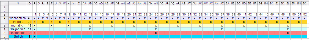

Was die ganze Sache erschwerte war, das ja in manchen KWs nicht nur eine Prüfung anstehen kann, sondern 2, 3, oder noch mehr.
Hier mal ein Screenshot der die Prüfungsintervalle Schematisch darstellt.
Teile einer Tabelle in andere Tabellen kopieren_0.png (14.04 KiB) 1076 mal betrachtet
Und nun eine sehr sehr grobe Beschreibung zu der angehängten Datei.
  • Ich habe ein seperates Blatt ("NebenBlatt") eingefügt, welches unter anderem zum Leerzellen rausfiltern zuständig ist.
  • Das NebenBlatt darf nicht gelöscht und auch nicht geändert werden!
  • Die Datei hat 52 KW-Blätter
  • In jedem KW-Blatt ist in den Zellen N1 und N2 eine Formel die sich auf das NebenBlatt bezieht. Diese beiden Zellen dürfen auch nicht gelöscht oder geändert werden.
  • In KW1 stehen die Formeln in den Spalten A und B in normaler schreibweise, und in den anderen (KW2-KW52) mit einem zugeordneten Namen. Dadurch konnte ich unter anderem die Dateigröße so reduzieren, das ich sie hier anhängen konnte.
  • Du gibst die Daten also nur im Blatt Prüfungen ein, alles andere geht automatisch.
Mach dich mit der Datei soweit schon mal vertraut, und dann kannst Du deine Fragen stellen, die bestimmt kommen werden :wink:.
